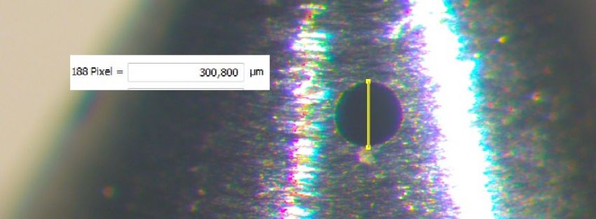

dnes som s dostal na mikroskop tak som odmeral priemer otvoru na tryske hflox 0,280.

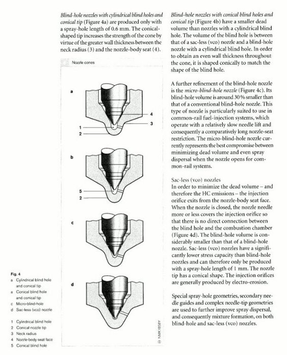

favo píše:Koukám že cina má tu trysku poměrně vysoko od špičky, lze tam docílit dostatečně vysokého tlaku ?
