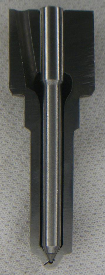

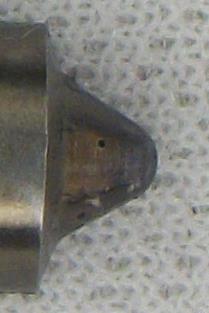

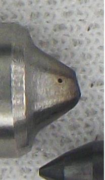

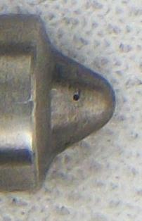

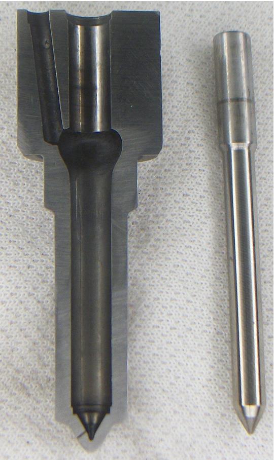

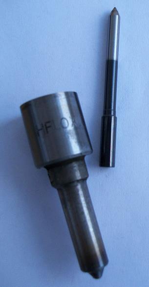

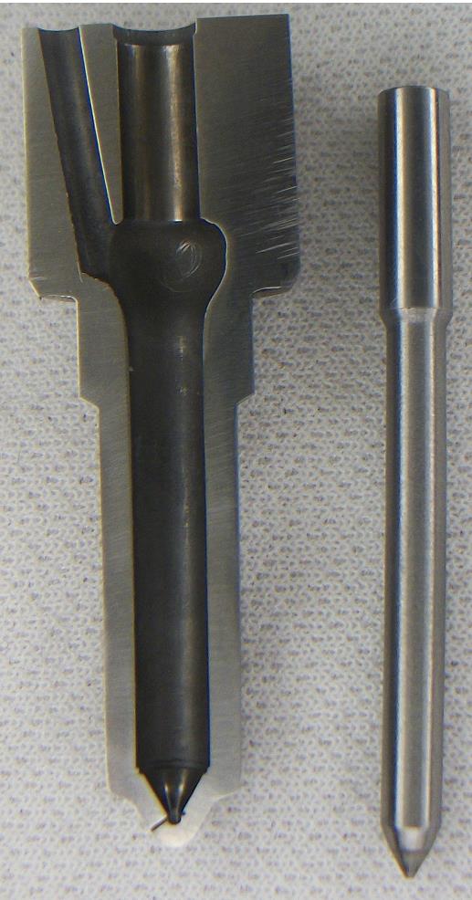

Caute, pozbieral som co som mal v suflikoch a urobil par fotiek, FB ani firad zial nemam :( . Je to fotene len 12mpx fotakom..., ale aspon nieco.
CINA 0,205mm:
BOSCH brazil 0,210mm:
HFLOX 0,240mm:
K stiahnutiu v plnej velkosti:
http://ulozto.sk/xpkZiikr/bosch-cina-hflox-rar

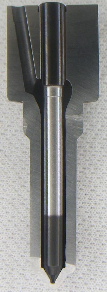

Příspěvek od toefuk »

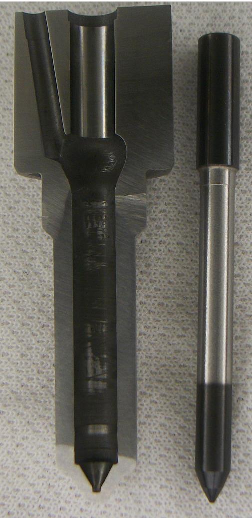

DLC na HFLOX po 5000+ km

Koukám že cina má tu trysku poměrně vysoko od špičky, lze tam docílit dostatečně vysokého tlaku ?

favo píše:Koukám že cina má tu trysku poměrně vysoko od špičky, lze tam docílit dostatečně vysokého tlaku ?
asi som nepochopil otazku. Po nainstalovani bol prvy otvaraci tlak taky ako je predpisany.

toefuk píše:
Ale, napadlo mě, že když vidím že čína má trysku vyvrtanou v dosedací ploše jehly, zda to nebude problém, protože ostatní rysky mají otvory vyvrtány mimo dosedací plochu jehly, více ve špičce.

favo píše:
toefuk píše:
A nebude to typem trysky DSLA /DLLA?

skor dve operacie-hrubovanieapotom dokoncovacie hlbenie.
Pri tej cine je to tam take tesnejsie, ale pri 0.205 to asi nebude problem s prietokom. U vacsich by uz asi bol.
Ked chytim trysku do ruky a ihla do nej vklzne plynule vlastnou vahou tak je to prve znamenie ze by mala fungovat dobre.
Poslednu foto s dlc povlakom po 5000+ km som tu dal kvoli tomu ze sa tu riesila ,,bezvyznamnost" toho povlaku. Vraj na FB R520 po 5000km po nom neostane ani stopa.

Moc pekne udelany ty rezy :) To je riznuty nebo odfrezovany do osy ?
dva fernety,flexa a liznute na jemnom kotuci :)
Mrzi ma len to ze som netrafil prierez vytlacnej dierky na hflox...

Příspěvek od TDI tech »
Skoda, ze si to nedal rozrezat na robofil (drotovku). Ale aj tak dik, ze si si s tym dal namahu, aspon mame nejaku vizualnu dokumentaciu a lepsiu predstavu :wink:
