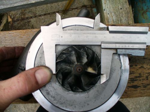

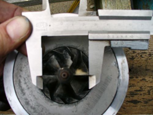

Napsal: 04 říj 2007, 17:58
od Fantik
Tak jsem ten kompresor blejsknul :D
Kvalita nic moc :roll:
Ten větší průměr kompresorovýho kola má bejt 52mm jsem to nějak špatně držel.
Teď by to chtělo aby někdo změřil jakej průměr má na náběhu kola 150 turbína, ten větší je danej typem GT 20/52 - 52 Udává ten větší průměr kompresorovýho kola.
Napsal: 05 říj 2007, 17:55
od Huml
dneska jsem měřil tu 150ku, jelikož je vrtule na sr..ku, měřil jsem aspoň tu vstupní díru v tom obalu a je +/- 39mm, takže jak koukám na tu fotku naměřil jsi 39 na vrtuli, takže budou asi stejný, možna má ta 180ka přísnější normu na vyvážení
