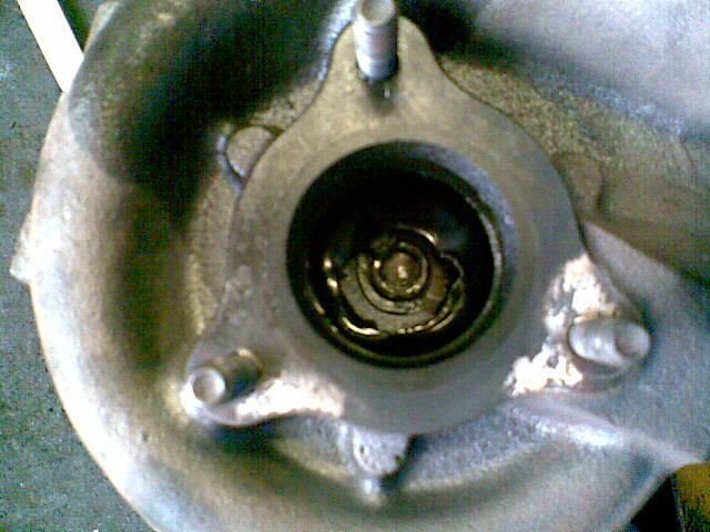

1,8baru už jsem zkoušel, hřídelka praskla a ulítla vrtule na výfukové části a udělala díru do toho litinovýho obalu, je pravda, že to turbo bylo v trošku horším stavu, ale i tak jsem na to čučel jak blázen :o
Huml
Příspěvky: 11068
Příspěvek od Huml »
jsem to vyfotil

To byla asi pecka jak z děla, co?

nějaká ranka se ozvala :D

vydrzela vubec nekomu VNT20 jezdit kolem 2bar delsi dobu????? Stejnej problem jak huml, 2bar a par kol na okruhu a vyfukova vrtulka udelala papa (wallbash)

takze se vic stava ze se turbo rozlitne do vejfuku?
nebo do ic/hlavy?
