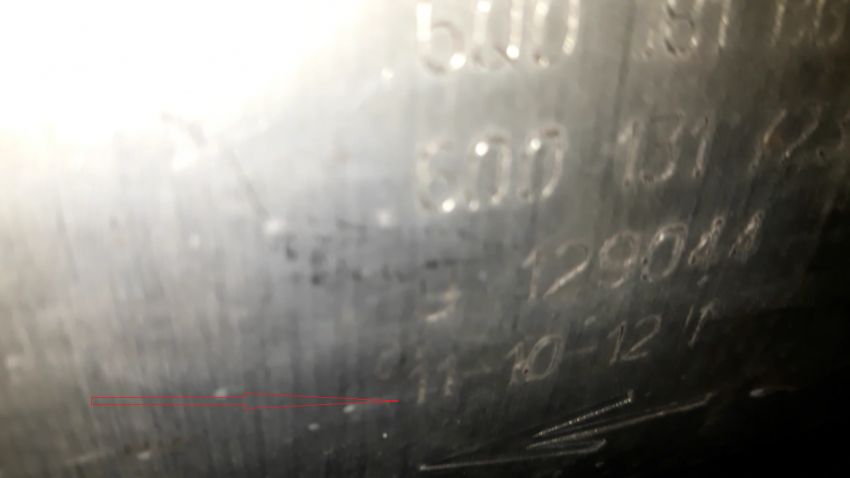

je na DPF vyraženo datum výroby?

Neví někdo zda je toto udaj vyroby DPF?
