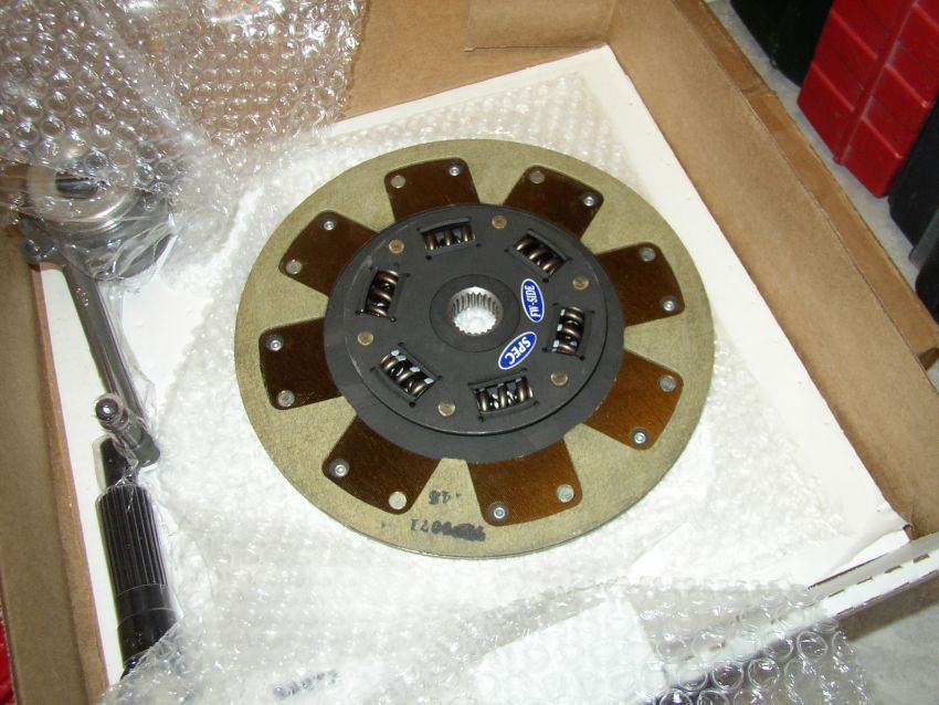

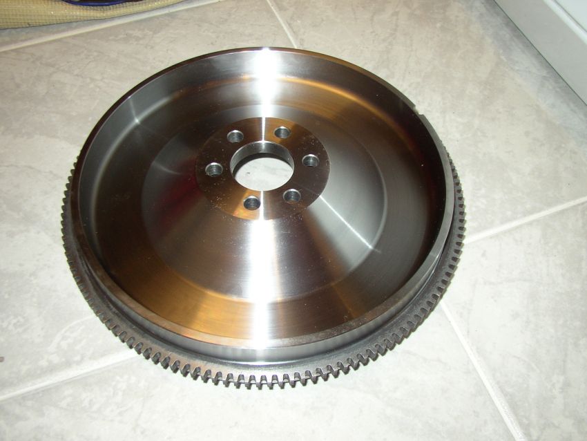

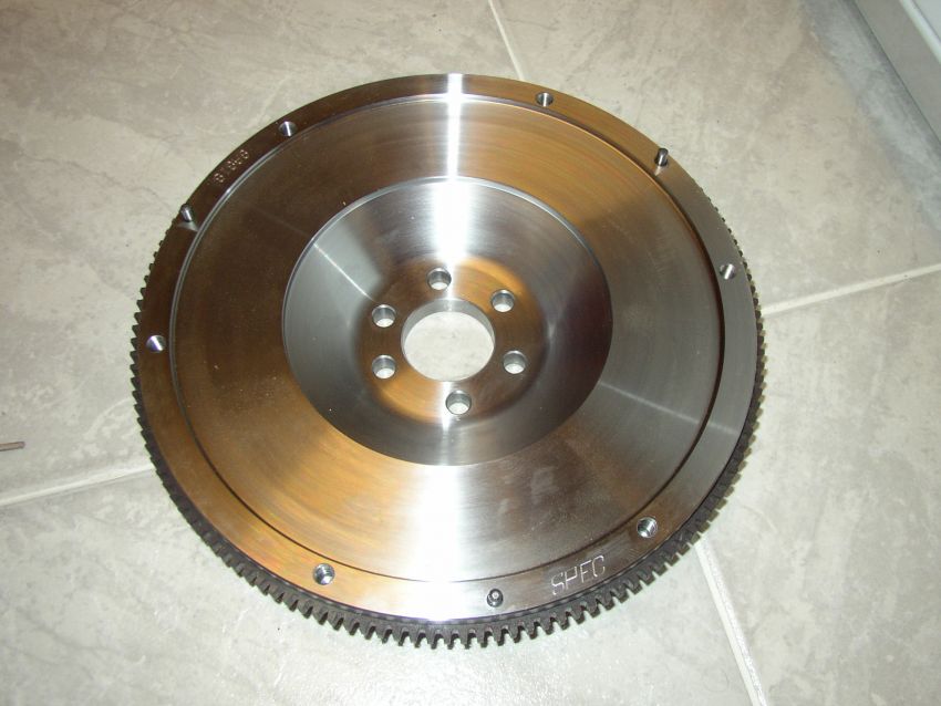

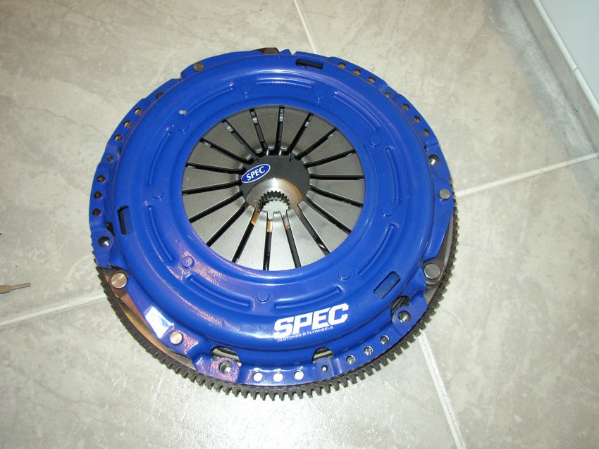

Ahoj
Tak tady jsou fotky jednohmoty 240mm od firmy S.P.E.C. Už jí mám doma a v pondělí jde do auta tak jsem na ní zvědavej.

Ahoj spojka šlape super je znát i ten lehčí setrvák při zrychlování jinak lamela když se zakousne tak drží ale mám teď problém po výměně mi na volnoběh chrastí převodovka ale dost krutě. Zřejmě mi prý špatná dvouhmota co jsem tam měl vytloukla vůli ložiska ve skříni a to tam dělá bordel. V pondělí to vezu do servisu tak uvidím. Až to opraví tak ještě napíšu
