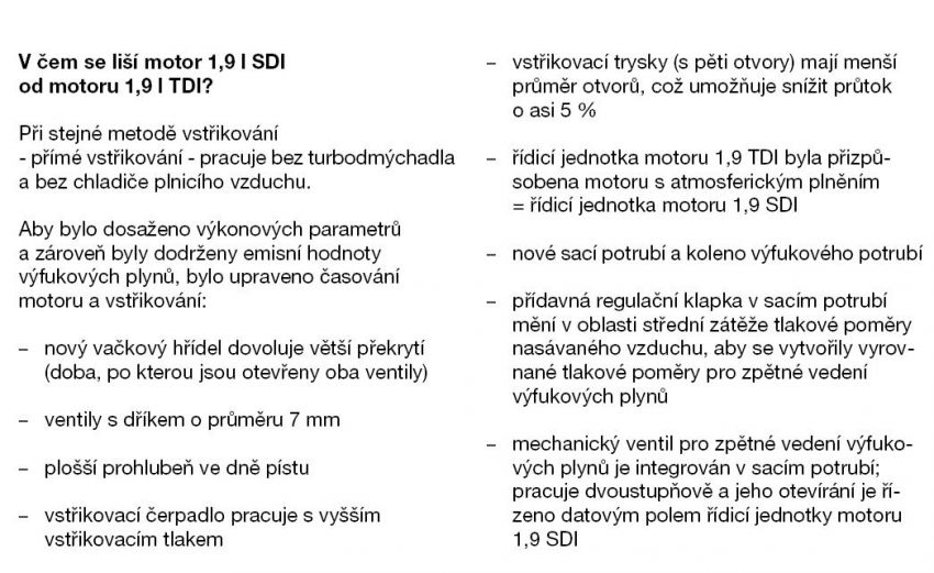

Napsal: 27 říj 2006, 19:44
od ludvik2
SDi / TDi
Napsal: 29 říj 2006, 10:33
od TurboZ
