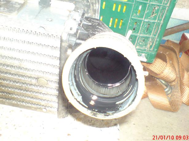

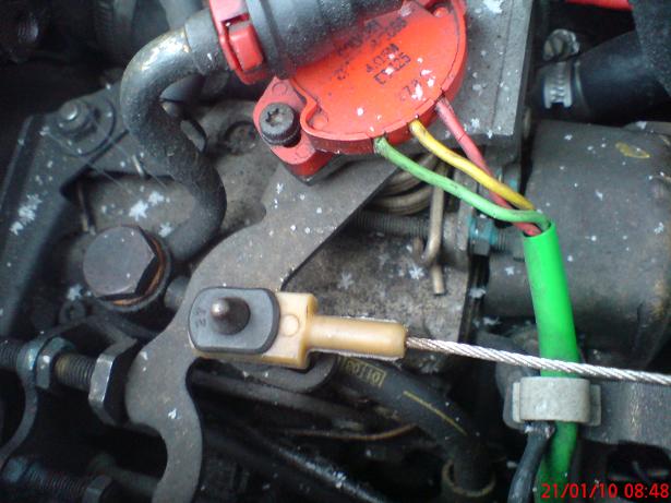

či mám čerpadlo LUCAS to neviem, nevidím nikde taký nápis... prikladám foto .... a dal som dole ten intercooler, natočil som motor, žiadny olej tam nestriekal ani nič podobné... a v samotnom intercooleri je len olejový film... ked som ho aj v rukách nakláňal nevytiekla ani kvapka.... len film ... tiež prihladám foto ...
