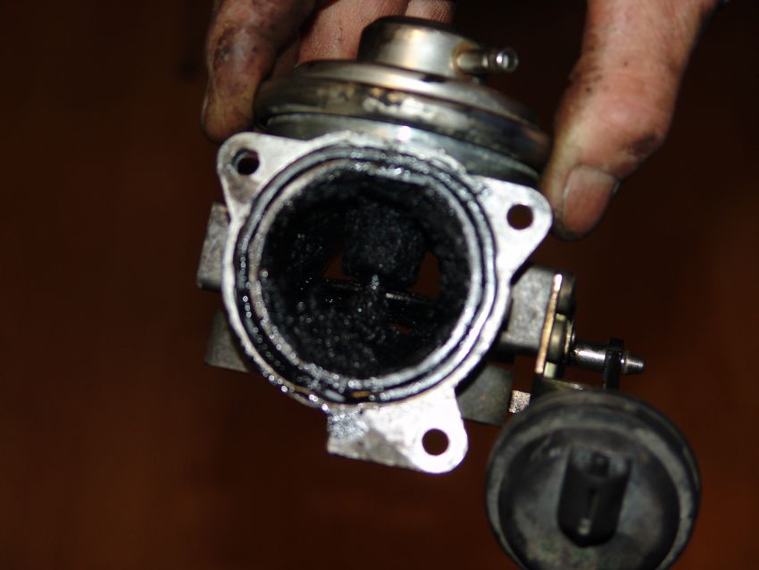

Ono to není jenom na volnoběh, on pouští asi do 3.000 ot./min. a vypíná se třeba při prudkém sešlápnutí plynu. Přidáním výfukových spalin zpět do sání se sníží teplota hoření a tím se sníží jednak NOx ve výf. plynech a za druhé sníží tepelné namáhání motoru. Ovšam na úkor mírného zvýšení spotřeby, zanášení sacího potrubí (není problém ho jednou za čas vyměnit) a snad i mírným snížením výkonu. Já osobně sem si jen snížil hodnotu vagem, úplně sem ho nezaslepoval. Argumentace typu "dokud budou jezdit Avie a Liazky..." se mi moc nezamlouvá, protože se nechci sniživat na jejich úroveň. Kdyby to tak dělal každej, jak by ten svět vypadal. A zase takový problém to pro mě není, občas si to sání vyčistit. Ale ať si s tím každej dělá co se mu zlíbí, uvedl sem jen osobní názor.

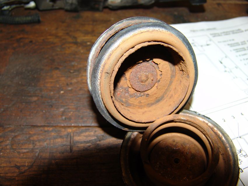

AUTO NEMALO VYKON TAK SOM PATRAL VAG NIC BEZ ZAVAD TEST TURBA SOM NESKUSAL LEBO SOM HNED ODHALIL NEDOSTATKY TAK PRE NIEKOHO MOZNO FOTO Obrázek
POMOZU. PRASKNUTA MEMBRANA NA OVLADANIE TURBA, ZANESENY N75 (FOTO SOM NESPRAVIL) ALE DAL SA CELKOM DOBRE OTVORIT

Ja mám teda sání taky tak zasraný, ale mám ty saze úplně suchý.

No když to vidím,tak už si můžu s klidem z jara to sání taky vyčistit a jestli to bude takhle zas..ný, tak pochybuju o tom, že funkci EGRu ještě někdy využiju...... (LOL)

U mne to vypadalo naprosto stejně. Co je EGR už taky nevím... :)
