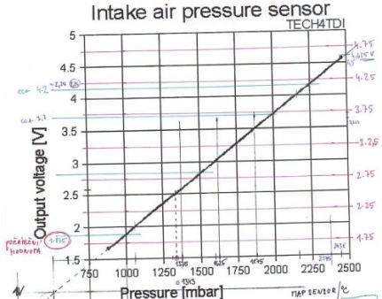

Napsal: 01 lis 2006, 20:51
od martex
zdar . jelikož jsem si chtěl dát do auta měřák s infem o plnícím tlaku tak jsem použil co dům dal. měřák není nic jiného než upravený a zcejchovaný mA-metr (voltmetr). k tomu abych ho mohl zcejchovat jsem musel znát převod tlaku na výstupní napětí , které jde do řj motoru. v podstatě čidlo je napájený referenčním napětím 5V. toto se mění na výstupu v závislosti na tlaku viz .tabulka. a to je to proč to vůbec sem píšu .výstup je samozřejmě analogový. jinak jsem to porovnával i na stole za použití tlakoměrů a je to naprosto přesný.
Napsal: 01 lis 2006, 21:54
od MirekX
Tak tohle asi bude to čidlo na nižší tlak - do 1,45 baru.
Nemáš ještě tenhle graf pro to čidlo ze 150 PS???
Ale jak jsem to pochopil, tak výměna čidla by mohla zvednout tlak o cca 0,15 baru, ale hrozí, že při startu hodí ŘJ chybu.
