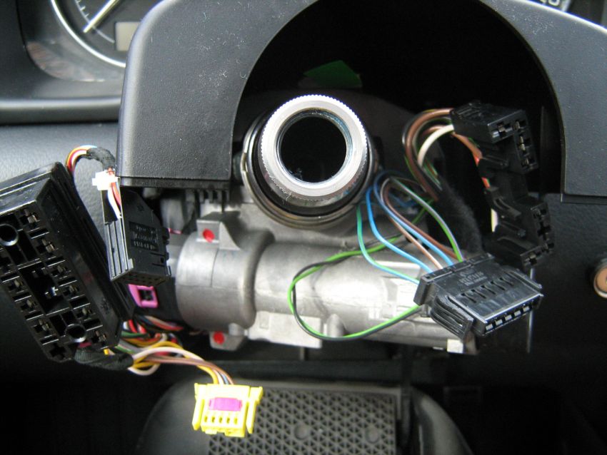

Přikládám nějaké foto:
Demontáž airbagu
Demontáž volantu (detail šroubu se zbytkem lepidla proti povolení)

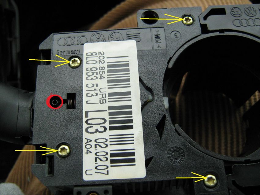

Po demontáži páčky do vypadá takhle:

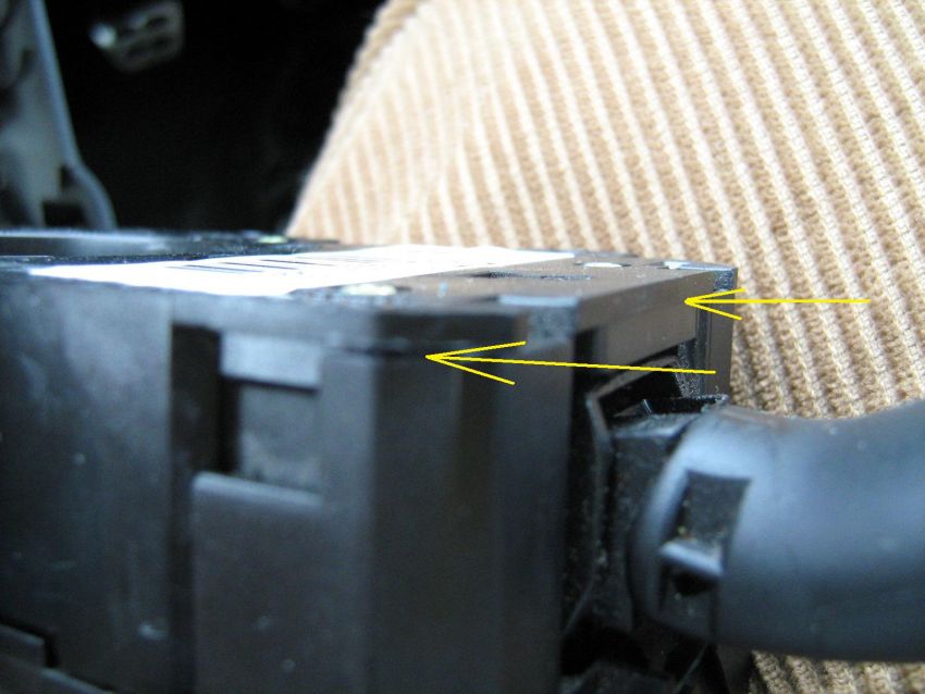

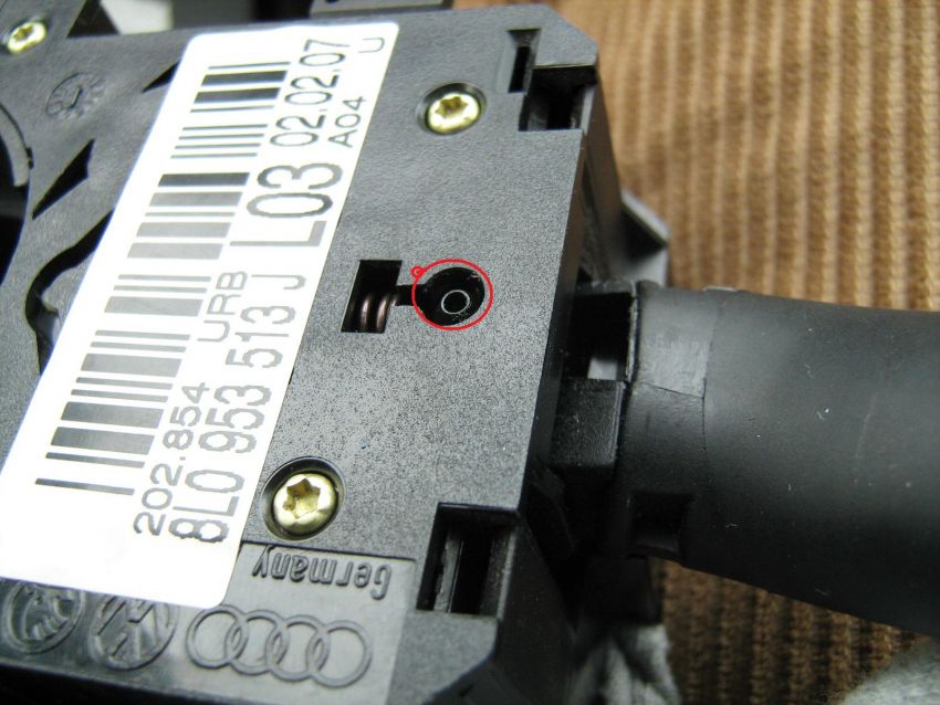

A teď menší problem po demontáži páčky tempomatu nedokáži, skřín tempomatu, směrovek rozdělat povolím 4.torxy velikost 10 (označeno žlutě), ale nedá se z toho ten deklík sundat a dostat se k tomu mechanismu co aktivuje směrová světla.Červeně jsem zakroužkoval nějakej čep, asi drží tu páčku, ten nejspíš brání v rozbrání, jak to rozebrat ?? :?
Tady v tomto místě to nejde od sebe oddělat (označeno šipkou žlutě):
Detail asi nejspíš čepu který drží páčku (označeno kroužkem červeně):

Ten kolíček vadit nebude,to bude na polohování páčky ale máš tam asi dva ty zacvakávací pojistky,šroubovákem odpáčit,pod těma torxama u štítku,dej vědět,jak jsi dopadl

jde to normálně od sebe žádní šroubky nepovoluj ty dvě páčky jsou do sebe jen zaklesnutý toe celý taky jsem nad tím chvilku laboroval ,ale jde to

Jenže jear ewing páčky má od sebe a potřebuje tu blinkrovou s tempo. rozložit na atomy.
