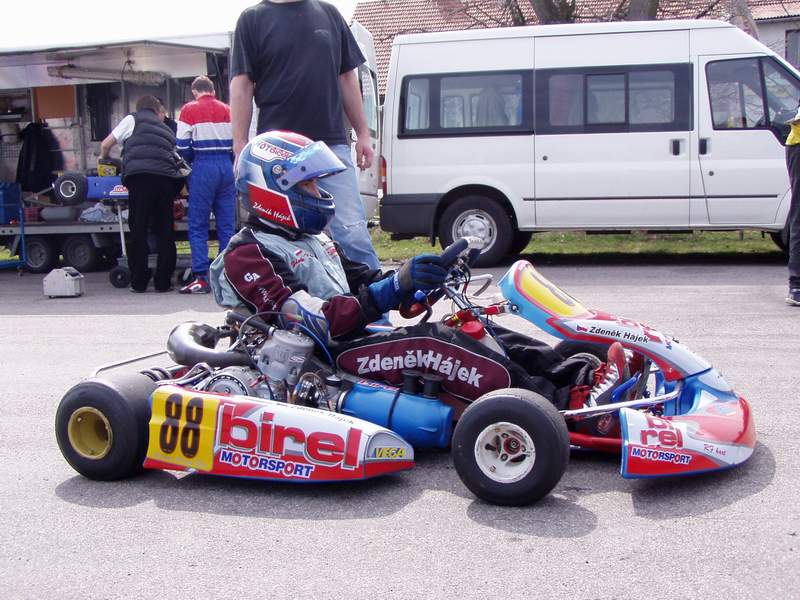

Mam neco podobneho a ma tu sakra velky vliv na vykon :D Obrázek
dimec
Příspěvek od dimec »
Jeste (noteeth) Obrázek
