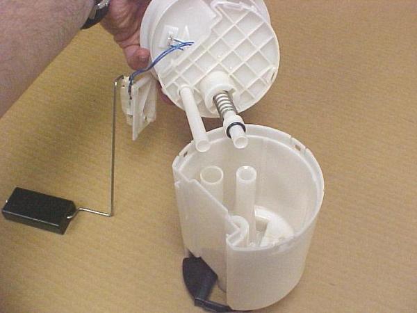

Jedná se o utěsnění dvou trubiček mezi sebou gumovým o-kroužkem vnitřního průměru asi 10 mm a vnějším průměrem asi 14mm. Nevím přesně. Na tenčí trubičku spojenou se sacím ventilem na koši se nastrčí O kroužek a druhá větší trubička spojená s dnem sacího koše přitiskne tento o kroužek přes pružinu. Tím je celá tato sací trubička těsná ode dna sacího koše až po jednosměrný sací ventil na vrchu sacího koše. Můžeš to vidět i na videu od kolegy z fóra.
Možná ten zpěták na výstupu nebude třeba, uvidíš, jaký budou starty. Od kolegů ze států máš foto viz link v předchozím příspěvku, jak píše prka, gumička je po složení koše domáčklá vrchním válečkem přes pružinku do sedla spodní trubičky. Volný tedy je, musí klouzat po tej horní trubičce. Taky viz 20sec videa

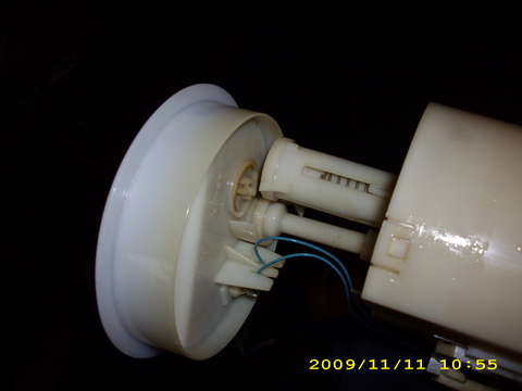

Podle týhle fotky na tom výstupu opravdu vymysleli "věc", tady je to odlomený, no, jednoduchej mebránovej ventilek to není ...
Poláci k o-kroužku říkaj toto
10x2mm, ale ve skutečnosti prý 9,5x2,5mm. A bacha, tohle nebude obyč guma
