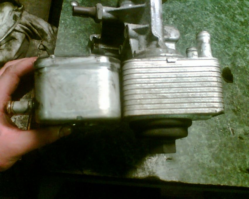

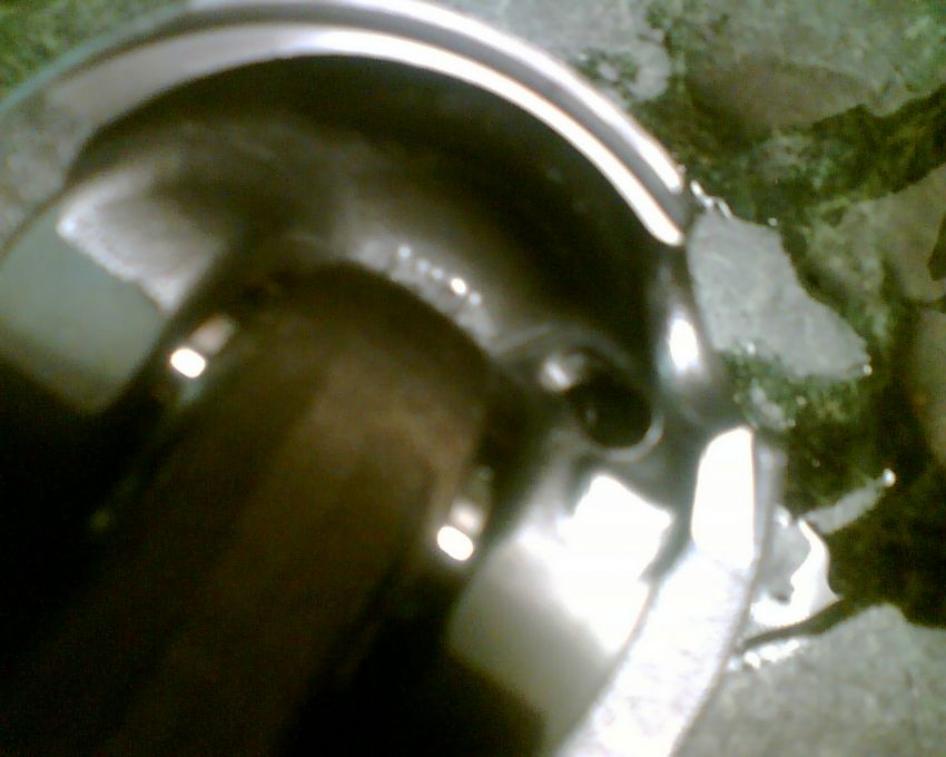

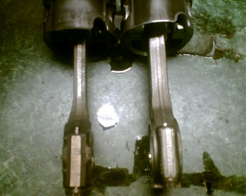

Možná už by to už patřilo do jiného tématu, ale při skládání nového motoru jsem udělal pár foto (omluvte kvalitu - foceno mobilem).
Vlevo píst s ojnící 1Z, vpravo AWX (podélný 130PS)
Chlazení pístu.
Výměník voda/olej, vlevo 110 a 115PS (na 90PS motorech je skoro o 1/2 mižší), vpravo 130 a 150PS

Klika ALH - hlavní ložisko 54mm, ojnice 48mm; klika AWX - hlavní ložisko 54mm, ojnice 51mm.
Toto je nutné vyměnit při montáži PD střev do motoru s rotačním čerpadlem.

dost dobrý fotky, i když jsou foceny mobilem. Nemáš podobný porovnání i mezi PD 100 vs. 130ps ?

Motory 74 a 85kW PD mají sice jiná objednací čísla pro kliku i ojnice, ale rozměrově budou shodná s motory s rotačním čerpadlem.
Sice jsem to neměřil, ale šály pro ojnice mají stejná objednací čísla.
