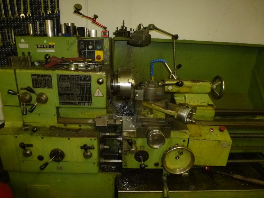

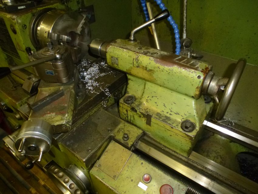

JJ přesně jak píše TDI- tech. Také používám něco kde protočím 18 palcovej disk, udělám závity, upíchnu trubku na vejfuk co projde vřetenem, točná dýlka 1,5 metru je dostačující a hlavně není moc dlouhej , si 2.6 metru.Navíc má rycloposuv a vyndavací most pod sklíčidlem. Základní cajk posháníš za 20000 a jedeš.ObrázekObrázek

Hm, mas to pekne.

V čem je to Nko jiný od Účka ?

Jsou to podobný stroje. Měli jsme je na učňáku. Já vyloženě sháněl krátký snko kvůli délce a spotřebě. Motor jede furt ale má spojku. Rozjede se od nuly a při řezání závitů zastaví takřka na milimetru. Hlavně nekupuj něco mini. Pořád budeš lítat někam kde upnou větší díl. Vyber si podle fotek různé stroje a porovnávej, kolik zaberou místa, spotřebu energie, max točný průměr, díru ve vřetenu, ovládání. Třeba Tos má praktičtější posuv na levou ruku a pravou ovládáš příčnej. SN nemá na ovládacích kolech rukojeti. Zkrátka detaily a zvykneš.

SN je sustruh nastrojarsky ! Ma mechanicku lamelovu brzdu, rychloposuv je iba dodatocne montovany za priplatok cize je tam iba tovarensky dobastleny, mazanie suportovej skrine ma drobne nedostatky, vyvodove hriadele z nortonky a pastorok zo suportu su na puzdrach a su velmy citlive na mazanie, ma vyberatelne lozko, jeden 5,5 kW elektromotor, ma silny vretenik a slaby suport. Pre mna osobne je neevyhoda ze ma vysoke min. pracovne otacky 22,8 ot./ min. Ale co sa tyka, ND ( stale sa vyraba ), skladnosti, ekonomiky prevadzky a uzitnosti je to jednoznacne lepsia volba oproti SU.

Libor rukovate nemas preto, lebo mas rychloposuv. Keby si ich tam mal a zabudnes sa, tak si vyfackas vtaka a omlatis kolena :kol1:
