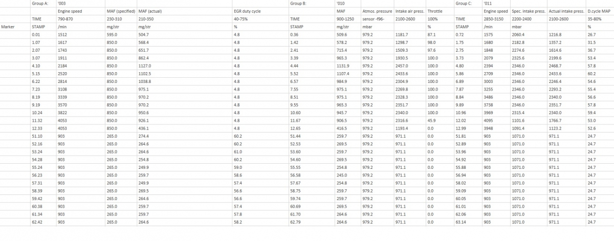

Zkusil jsem na plný plyn trojka do mírného kopce 1500-4000 ot/min.
Ten náběh od 1500 ot. je tam pomalý,asi způsobeno tím,že naklápěcí systém turba byl čištěn mechanikem bez konečného vyvážení.Zdá se mi,že to turbo netáhne odspodu.Ještě se z toho dá něco vyčíst?Obrázek

Když se čistí regulace,nic se nevyvažuje. Zároveň jsou tam vůle a musí se to dotěsnit ( "dozasr.."), aby to těsnilo a neutíkalo okolo lopatek.
Takže pojezdit.
Koukám ale,že se nedržíš rad a děláš zbytečné věci a pak si s nimi nevíš rady.
