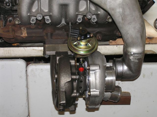

To určitě není.Já tuto informaci sám nevím jestli se do nějakého vozidla sériově montuje.Tuto velikost mi doporučil Stingray,dodal nový kus a podílel se i na finančním zvýhodnění.Mohu uvést pouze tyto poznatky.Při stejném tlaku jako GT 1749VB dává více vzduchu protože nepotřebuje takové otáčky a tím se vzduch méně ohřívá a natlačíme větší množství. Při použití běžných litěných svodů tlačí při 2000ot. 1.0 bar a muselo by se ubrat na naftě./výsledek jste viděli/ Bez použití lepších svodů by dalo asi hodně práce najít vhodné nastavení ,aby se vyrovnalo GT1749VB v režimu do 2200 ot. Turbo je chlazené vodou pro udržení stabilnější teploty,a v baňce membrány má snímač aktuální polohy lopatek.Bližší údaje plus nějaké foto Stingray určitě dodá.

A te snímač aktuální polohy lopatek je napojenej kam,nebo na co??

Ten snímač má koncovku na kterou pasuje konektor z Opla.Jako budík lze potom použít voltmetr .Obrázek

Takže je tam jen k napojení na budík a ovládaný jsou normálně podtlakem??A ještě,odkud bude vytažený to chlazení vodou,od hadic topení??

Budík je jen pro info,napojení na podtlak je stejný,voda přívod za výmeníkem před motorem a zpátečka na z. od topení pomocí nerezových T kusů.
