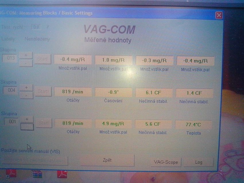

Mira__13
Příspěvky: 36
Registrován: 30 dub 2010, 19:20
Příspěvek od Mira__13 »
Čau pánové potřeboval bych poradit. Přikládám foto pár hodnot. Jsou tyto hodnoty v pořádku? Popřípadě co je špatně.
1.Občas mi asi padá nafta (většinou když jsem nacouván z kopečka) Mohou to být špatné vstřiky? Auto nastartuje a hned chcípne. Potom musím dlouho točit než opět nastartuje.
2.Mám po výměně rozvodů a mírně se mi zvedla spotřeba.
Jedná se o passat variant 1,9 tdi PD 85 kw ATJ
Děkuji za každý názor.

Hodnoty máš v pohodě.
