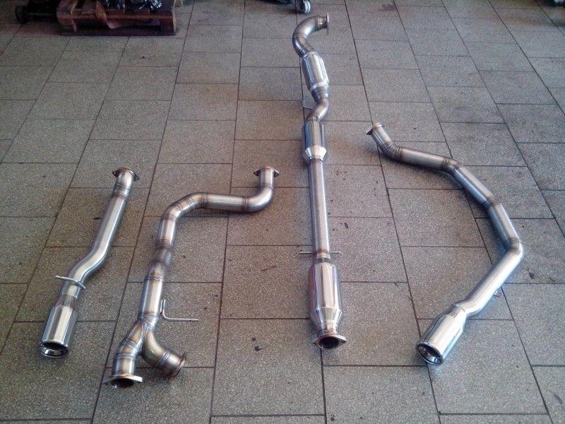

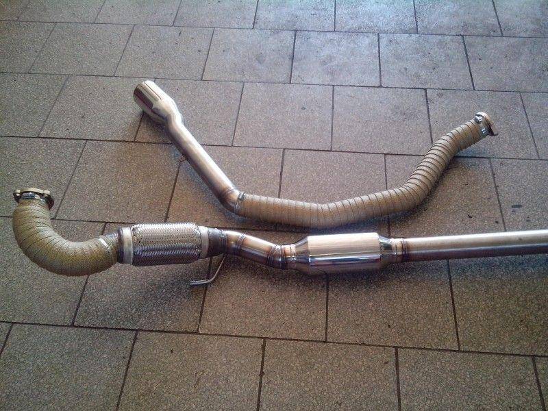

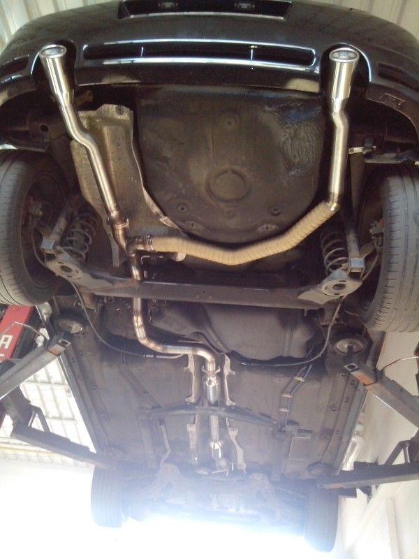

Taky sem přidám svůj vejfuk :D
A tady jedno video :)
http://www.youtube.com/watch?v=rWOmc5y2kMs
Na videu nic moc ale na živo pecka!!!

Příspěvek od Thomy »
To je prvotřídní kvalita.. já bych to bych schopnej hezky zprasit (noteeth)

Příspěvek od peeeetr »
Aaaa tak uz vime komu marena udelal ten hezkej duplex :)

Příspěvek od talec »
Je nádhernej a ten zvuk :)
Marena zase ukázal že umí :)
