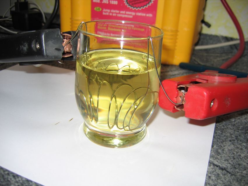

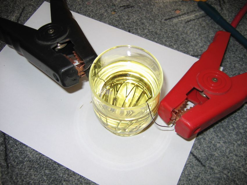

koupil jsem kus odporovýho drátu FeCrAlCo na pokusy. Drát má průměr 0,85mm, 2,49Ohm na metr, vydrží 1200°C. Metr stál kolem 20Kč.
Při 12V jím teče proud cca 5A - takže topný výkon je cca 60W - teda to samý, co má žárovka v hlavním světlometu.

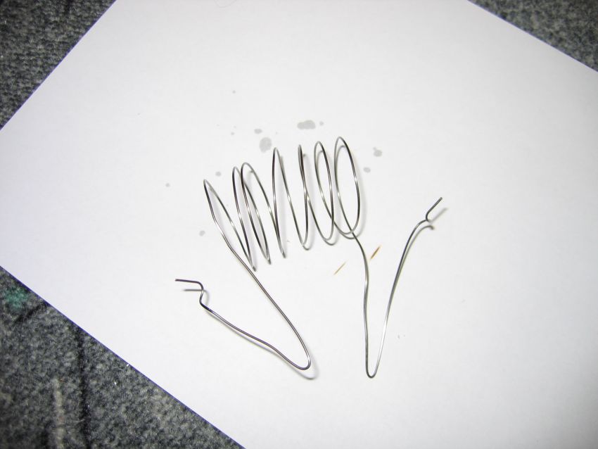

Z drátu jsem udělal spirálu o průměru cca 40mm a zkusil jsem jím ohřívat olej - na 2dl skleničce po asi 4 min nešla skoro udržet ruka, po vytažení zapojeného drátu z oleje se z něj asi za 15s začalo kouřit - zbylý olej se přepaloval.

Pokus jsem vám vyfotil:

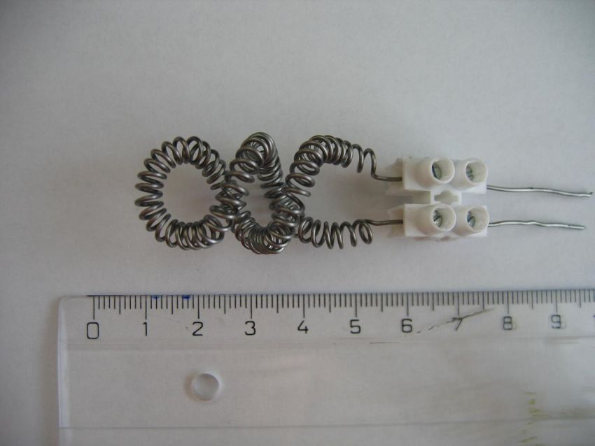

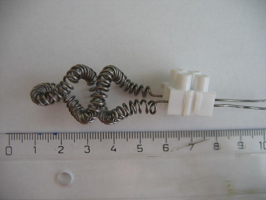

tak jsem přes víkend udělal zas nějaký pokusy. Metr dlouhý drát jsem pěkně stočil, aby se vešel do filtru. Vypadá to už docela slibně.
Drát ohřívá ale o něco hůř (horší rozdělení topného výkonu v prostoru) - to se ale myslím odstraní, až bude filtrem kolem drátu proudit olej.
Teď zbývá použít matici z plastu - upravit tu u origo čidla vody, konce drátu - aby nehřály zapájím stříbrnou pájkou do tenkých měděných trubiček (tím vlasně snížím odpor konců drátu a ty pak už nebudou hřát), a zaleju je epoxydem do té matice.
Filtr budu takhle ohřívat dokud se nedostane motor na provozní teplotu.
