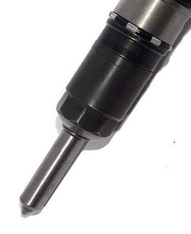

Pánové :) a obvzlášť pane Humle .. moc prosím o Vaši vzácnou radu .. vím, že pod PD vstřiky BOSCH se dávají měděné podložky, pod PPD SIEMENS ne .. k věci, jedna nejmenovaná firma co se zabýva opravou diesel komponentů (vstřiky PD, PPD, CR, čerpadla, atd.) mě doporučila použít měděných podložek viz. přiložený obrázek právě pro PPD Vstřiky SIEMENS/CONTINENTAL, u mě konkrétně pro 125kW (03G130073T).
K tomu dodali šrouby FKE s pevností 10.9, viz. obrázek :)
Jen dodám, že v prosinci byli vyndané vstřiky a poslány na test, malinko se frézovali dosedací plochy vstřiků v hlavě. Nyní auto startuje na brnknutí jak za studena, tak za tepla. Nicméně dle testu, nedávají vstřiky již takovou dávku jakou by měli a první vstřikovač je v maximálním zatížení téměř bez dávky. Nicméně auto jezdilo, a bylo před Vánoci, tak jsem vstřikovače nechal původní, pouze jsme malinko zafrézovali sedlá a dali se nové šrouby.
Auto pořád jezdí a startuje pěkně.
Teď se chystám osadit vstřiky, co jsem koupil od nich a které automaticky osadily měděnými podložkami. Šrouby FKE s pevností 10.9.
Otaázka, použít je a osadit ty podložky ? použít pořád stejný utahovací moment ? 3Nm a následně pootočit o 270° ? Co si o tom myslíte Vy ? nebo je zahodit a osadit vstřikovače bez nich ? Jejich doporučení je osadit, že tím dosáhnu 100% těsnosti .. no a teď bábo raď :)
děkuji všem !!!!Obrázek

Ta podložka do toho kuželovýho sedla v hlavě i na vstřik samotný bude opravdu mňamka ... Kdo tohle radí?

od Huml
osobně bych to tam taky nedal, navíc PPD na podfukování tolik netrpí, jelikož kužel Siemens vstřiku má proti Bosch vstřiku trochu jinej tvar na nevymílá tolik sedlo ;)
