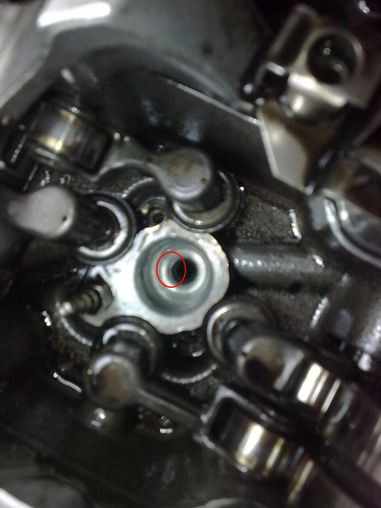

Mam tu A4 2.0TDI, 16V, motor BNA, 100kW. Pretesnoval som vstreky pretoze motor na volnobeh a v nizsich otackach za jazdy trha, akoby vynechava (dvojhmota je nova) a po pretesneni ked sa motor zohreje cca na 70°C motor na volnobeh zacne ist na 3 valce. V kanale 13 je hodnota prveho vstreku 2,99 ostatne su ok. Za studena ide motor celkom pekne na 4valce, aj vsetky hodnoty v kanale 13 su ok. Dal som znova von 1. vstrek a je vidiet ze dosadacia tesniaca plocha je nerovnomerne odtlacena. Motor aj dost dymi na bledomodro, pravdepodobne tecia nafta do valca okolo vstreku. Nevie niekto ako by sa ten vstrek dal utesnit? Viem ze vymenou hlavy :-D Neriesil to niekto? Dik.
sorry za kvalitu foto, fotene mobilom.

Nafta do válce ti asi nepoteče...
Problém bude v tom, že ti pri práci utíká tlak kolem sedla nahoru a jde do naftového okruhu...proč na to neni ještě nějaká fréza :roll:

to mi je jasne ze unika tlak a tlaci vzduch do nafty a to sposobuje ten trhavy chod. Cudny mi je ten dym.

No ten kouř s tim souvisí, když je to zavzdušněný...
Návrhy na utěsnění se tady probíraly. Je jasný, že hlava je 100%. Všechno ostatní nemusí dlouho vydržet. Druhá věc je když ty experimenty máš dělat na svým, nebo na cizím. To si pak rozmyslíš ;)
Padaly tady návrhy na brusnou pastu a tak podobně, zkus pohledat problémy s 2,0tdi.

ok, Huml radi zabrusit brusnou pastou, skusim to. Fakt to bol blbec co toto vymyslel (wallbash)

no zkus to...snad to dlouho vydrží :roll: Zlepšení ale určitě poznáš. Pořádně to pak vyčisti.

proč by se měl někdo smát, možná majitel 2 litra, kterýmu to zatím nefučí, klidně to napiš, nejhorší je, že i kdyby si člověk nechal třeba vyrobit nějaký měděný podložky, změní se tím poloha vstřiku

zafrezovat tu dosadaciu plochu nizsie a dat medenu podlozku jak pise Huml. Otazka je, cim to zafrezovat :?
Druha moznost je ta brusna pasta+poistenie s Loctite :-D
Chosepm napis aj Ty Tvoj napad, kludne aj do SZ, dik. Kazdy napad dobry.

jenže co tam dáš za měděnou podložku na kužel? Blbě jí vyrobíš. I kdybys tam udělal těsnění na plocho (vyfrézovat plošku do hlavy a zápich do vstřiku) na malej kroužek, špatně docílíš toho aby ti seděl i kužel i kroužek.
Nejlepší řešení by byla buď kuželová fréza, která ti na dosedací ploše v hliníku udělá ty správný "drážky" a vlivem dotažení se to do hliníku domačkne a bude to těsnit. (taková fréza by sla vyrobit i z nefunkčního vstriku) A nebo lepší ale míň profi varianta - na sedlo v hlavě se vyprdnout a upravit plochu na vstřikách. Stejný úhel, radiální zoubkování cca 0,2-0,3mm. Je to tvrdší a do hlavy se to pěkně zamáčkne. Těsnit musí 100%. Vstřik by se ti dostal někam o 0,3mm níž, což by na spalování nemělo mít vliv...Jestli to je nepochopitelný, můžu namalovat :-)
Pokud by někdo byl rozhodnutej už měnit hlavu, tak bych to takhle určitě zkusil opravit :)

Nebyla by lepší fotka toho sedla ? :)

dhfool píše:Nebyla by lepší fotka toho sedla ? :)
nemal som vcera k dispozicii fotak, len mobil bez makra. Ked sa k tomu dostanem bude aj lepsie foto....

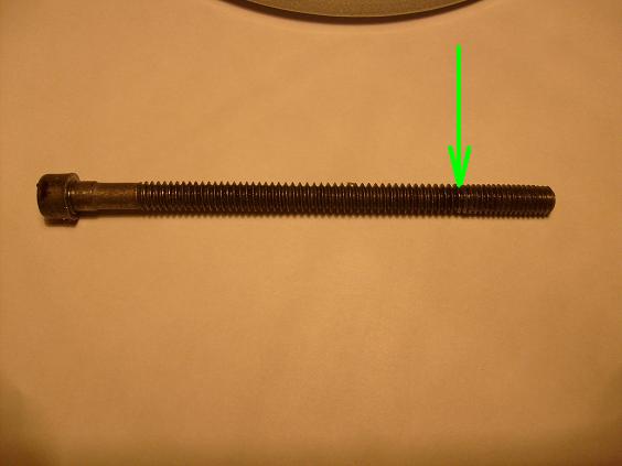

Zabrusil som to jemnou brusnou pastou. Hlavna chyba bola ale v sroboch co drzia vstrek! :o Asi su pekne natiahnute. Problem bol ten, ze srob sa zasroboval iba po ten prechod stupani zavitu a vstrek nebol dostatocne dotiahnuty. Objednal som origo sroby, zabrusenie brusnou pastou a je to ok. Prikladam foto ´hybrid´ srobu:
