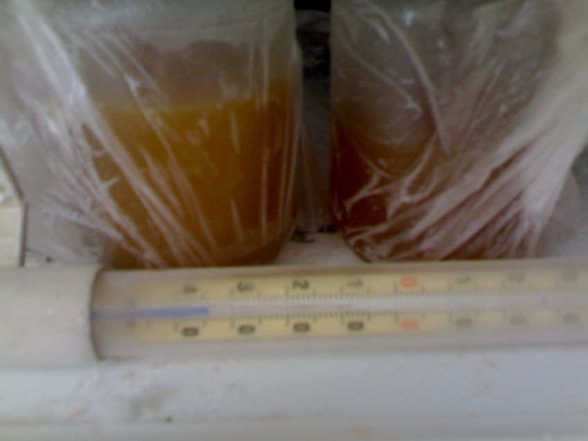

Tak jsem zkoušel letecký petrolej s přefiltrovaným RO.Poměr 1:2 (LP:RO) mi vychází asi do -5 °C a poměr 1:1 byl v mrazáku (-18°C),asi stejně hustý jako RO při pokojový teplotě.Ale všechno budu muset ještě vyzkoušet v akci,dám ještě vědět přes zimu jak to půjde.

Další test,po 12h v -34°C je poměr 1:1 stále tekutý a poměr 1:2 tuhý.
