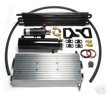

ted sem si vzpoměl že sem ten chladič už předtím viděl,ale nebyl sem si jistej co to je 8) jinak nikde nevidím další nádobku na vodu ,takže to maj asi napojený na okruh :?Obrázek

takže dneska sem se na to koukl podrobněji,protože mě to začlo opravdu zajímat ,jak to funguje apod.trochu sem zaryl do netu a tady je první vlaštovka bohužel je to v angl. http://www.racetep.com/atoliq.html a ještě nazvěme to propagační obrázek s nárustem výkonu na Mini Cooper :D Obrázek a ještě poslední obrázek kompletní sady tohoto druhu chlazení na zminovaný Mini a už dám na chvíli pokoj :D Obrázek

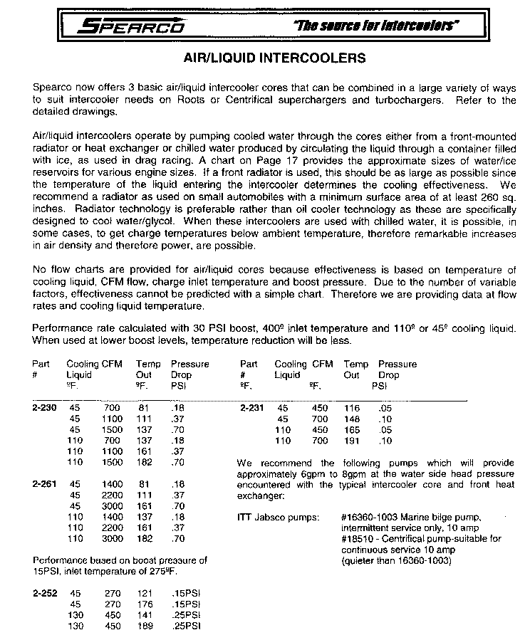

chcete říct, že je rozdíl 25k???? oproti klasickýmu IC? napojeno na chladící systém motoru, ale takovíma malíma hadičkama?? ať říká kdo chce co chce, tomu nevěřím. že bych se dostal jen pomocí zázračného malého IC na 130k, to těžko!

však sem taky psal že je to reklamní graf, ale zas tak malej taky není,a může mít vyšší účinnost než klasika,jelikož ta voda ho bude obklopovat a taky záleží na schopnosti předat to teplo tý vodě či vzduchu :D

možná při stejné velikosti je účinější, ale kdyby to bylo tak převratné tak by se to používalo častěj. a kvůli 5k to si myslím nemá cenu, aspoň pro většinu z nás

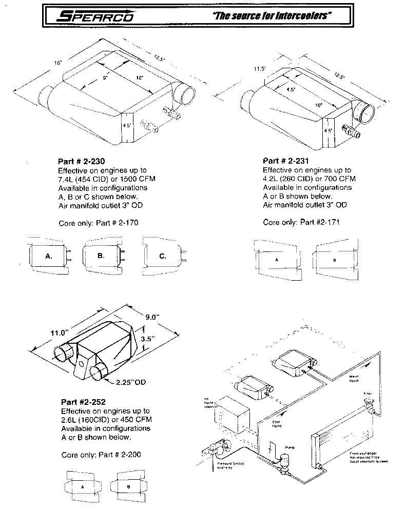

No.. pomůže to určitě těm co mají motorový prostor "zaplněn" kdy vedení tlakového potrubí dopředu popř. umistění klasického IC je velmi složité.
Viděl jsem tohle na upraveném Nissanu Micra v jednom Německém časáku a pod kapotou nebylo ani krapet místa.. :)

právě prvně sem to viděl na tom gti co je obrázek nahoře ,ale tenkrát sem neměl potuchy co to je.přidám sem ještě obr z toho druhýho odkazu kde jsou tlaky a teploty u 2,5l motoru,jinak mít málo místa tak to dám,jenže to čerpadlo bude dobrej problem.
jinak pro iTD: když se hádaj jinde nebudou mít čas se hádat tady :D :D :DObrázek
a ještě
