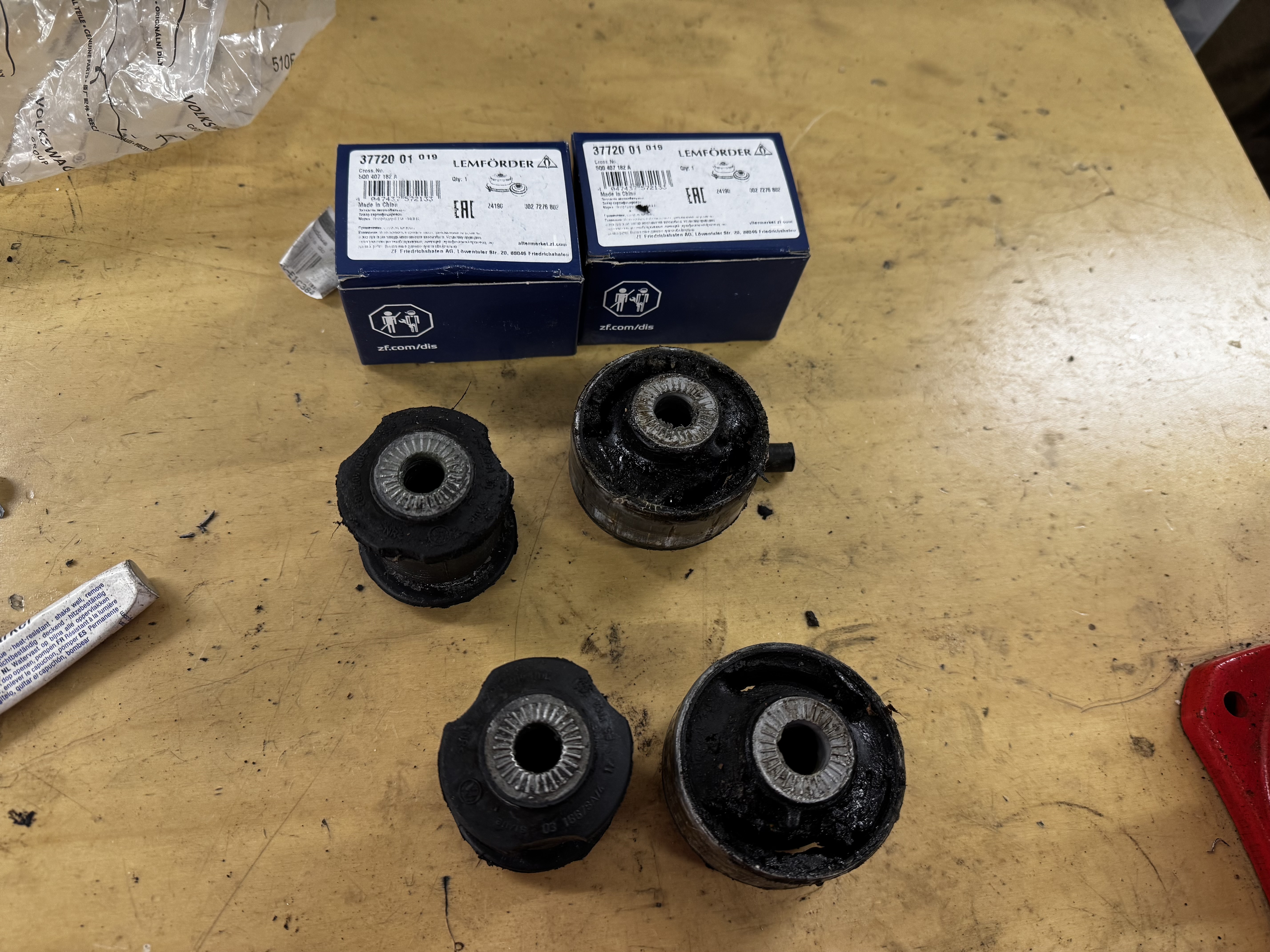

Takže silentbloky vymenene, malé boli odstiepene na kraji, veľké mali na sebe kilo vazeliny, takže skôr prevencia.

To někdo oštípal jak je tam lisoval. Moc to nešlo a kraj se střihl. Jinak jim nic není. Toto určitě není zdroj tvého problému.

Přesně tak...to lisování těch předních silenů se musí opatrně límec pomalu zatlačovat šroubovákem a mít to pořádně namazaný montážní pastou na pneu pak to celkem jde, spousta lidí kvůli tomu mění celý ramena protože ten silen neumí vyměnit (noteeth)
