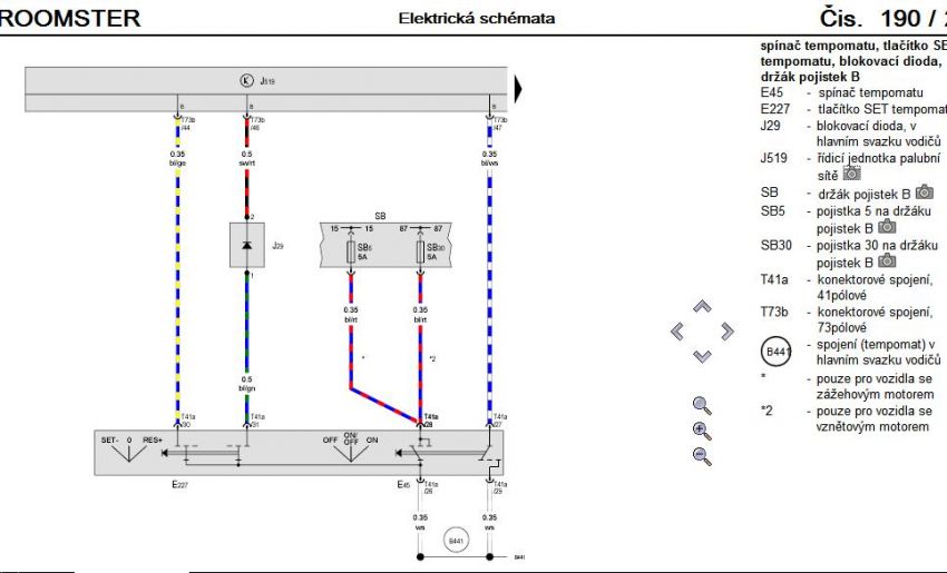

Ahoj chlapi.
Potřeboval bych poradit se zapojením tempomatu na Roomstra r.v. 2012 1.2 TSI 63Kw. Je to už s novou centrálkou.V sadě jsem měl páčky + novou centrálku a kabeláž..Bohužel neobsahovalo schéma zapojení.Podle Elsy jsem si vše zapojil jak má být(snad ok),ale nevím kam připojit modročervený kábel.Podle schéma zapojení na starší model by to mělo být na brzdový spínač,ale ten je v motorovém prostoru na válci takže tam to asi být nemá.Dva bílé příjdou zapojit na řj motoru to si ještě snad dohledám,ale hlavní je teď pro mne kam s tím modročerveným?
Šlo by ještě napsat stručný návod jak jej poté aktivovat?
Díky všem.

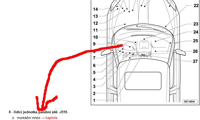

Tempomat
U vozidel s tempomatem je funkce tempomatu řízena řídicí jednotkou motoru.
Kromě ovládacího spínače tempomatu v levém přepínači pod volantem neexistují žádné další samostatné díly tempomatu.
ObrázekObrázek

Dík už je to vyřešené.Ten káblík jsem napojil na spojkový spínač.Brzdový je mimo kabinu.Nejhorší bylo naprogramovat tu centrálku.Dlouhé kodování nepomohlo tak to šlo do autorizáku a tam jim to taky nešlo tak opsali kod z jiného auta a už to začlo makat.

Dobry den. Prosim o schema zapojeni tempomatu. Dekuji za pomoc Dousa
Napsal: 02 zář 2013, 21:13
od Tachos
však ho máš nahoře
