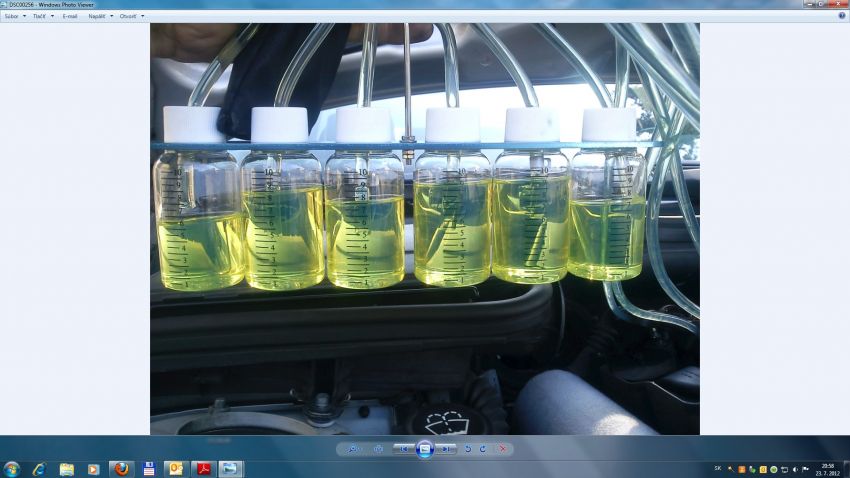

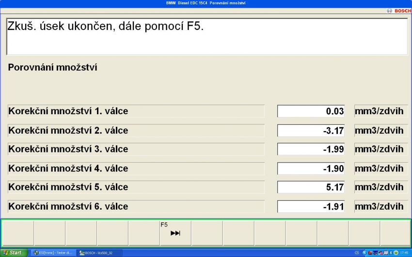

Kere vstreky by ste mi odporučily dat na kontrolu+repas uplne nalavo je 1 válec postupne až 6 válec. Motor ide hrozne nepravidelne a vynecháva na volnobeh. ten 5valec je jasný a ešte ktore 2 a 4?

Přepady celkem OK, ale podle korekce možství určitě 5. a možná 2. Napřed bych vyměnil 5. a mrknul, kam se to množství pohne. Toleranční pásmo je 0 +-3mg, ideál maximální rozdíl mezi válci kolem 1mg. Vyměň 5. a udělej testy znovu.

2,4,5 sice vstrek na diag. je dobry , ale je vysoky rozdiel voci ostatnym na prepade, myslym 4. Ako dlho to bolo natocene?

Max. tolerovaný rozdíl pro vstřikovače Bosch CP I,II,III je 3x minimum. Kde to tam teď vidíš? Jo, až bude mít ten 5. vstřik nový, tak se teprve ukáže, které další vstřiky jsou v háji. Teď ne. ;)

3x minimum? ale no, to potom ked prvy sikne 40ml a druhy 100, tak je ok? Ani nie by som povedal, co sa tyka railov z vlastnej skusenosti tak cca 10ml az 15, ale to je max., potom sa to uz troska hada.

Z vlastní zkušenosti a konkrétně BMW pokud je vstřik tak v háji, že neudrží ani tlak podávacího čerpadla (3.5bar) nemusí se to na běhu motoru vůbec projevit. Jo, bude napytel startovat. Bavíme se o vstřikování Bosch. Siemens, nebo Delphi je něco jiného.

su to Bosche poslal sem vstreky 2,4,5 na kontrolu a prípadný repas tak jak dojdu skusím spravit test znovu
