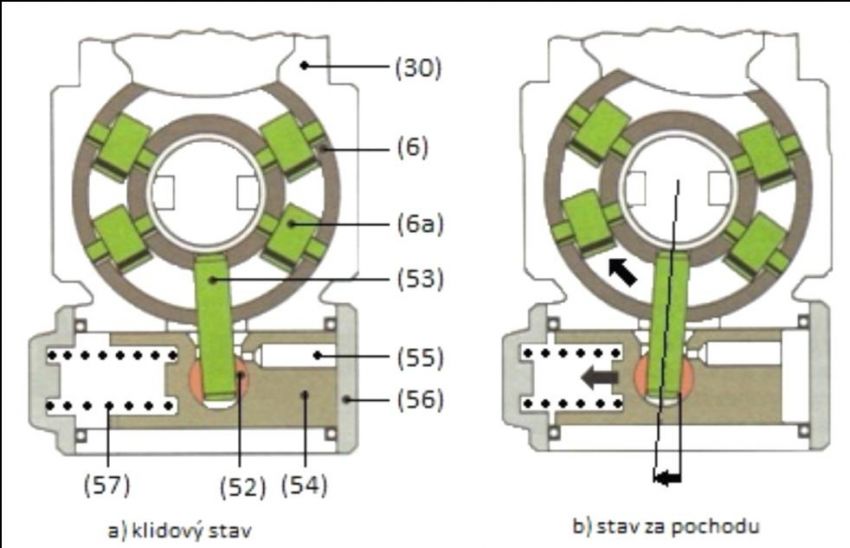

predvstrikem jsem hybal jen v tolerancich cerpadla, jak to ma tu ovalnou diru pres sroub do bloku. ozubene kolo jsem sundane nemel. to jsem nechal na retezu a nehybal jsem s nim. kdyz jsem tam vratil puvodni tds cerpadlo a s tim zkousel stejnym zpusobem menit predvstrik, tak to bylo na zvuku a chodu motoru znat, tak jak ma. u toho mechanickeho to ale dohromady nic nedelalo. vzdyt prece spatnym predstrikem by to nedelalo tohle, ze by to nereagovalo na plyn. to se mi snad nechce zdat ;-)
Jde o to, jaký základní předvstřik má staré a nové čerpadlo při montáži.... A taky proč motor tak hulí , když má naftu i předvstřik správně..Přepad z čerpadla je čistý, žádné bubliny, holendr přepadu v pořádku...?

Oldaf ví o co gou, a taky Bosch není vůl, ale to potom je čerpadlo v háji. Což kdyby jsi zkusil dát na 1. trubku vstřik, otáčet motorem a číhnout, kdy stříkne /podle řemenice/ a pak to okouknout u origo čerpadla.. Ten základní by měl být stejný..Jen takové upozornění, máš čerpadlo pevně upevněno, když to zkoušíš? Musí držet jak beton, jinak pruží a mění se předvstřik. Stačí prasklý držák a je to v háji...
