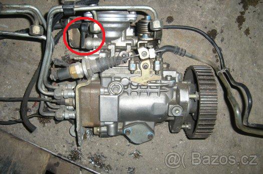

Kape nafta z gumového "čůra" na čerpadle
Příspěvek od AlexTD »
Zdravim pánové mám prosbu o pomoc na 1.9 TD AAZ mi z místa na fotce kape nafta....podle tvaru ty manzety by tam za urcitych podminek asi i kapat mela, zajima me co se pod tou gumovou manzetou skrejva a hlavne co je za problem ze to tam tece.... a tece to dost na volnobeh kazde 3 sekundy kapkaObrázek

myslím,že na pridávači máš prerazenú membranku,odšrobuj tie 4 vrchné srôby a nahliadni tam

UchoTD píše:myslím,že na pridávači máš prerazenú membranku,odšrobuj tie 4 vrchné srôby a nahliadni tam
jo ted kdyz o tom mluvis tak by to i davalo smysl protoze to je v miste kde je kominek prave s pridavacem....dik za tip rano na to mrknu

no keď zatlačíš membránku a zapcháš tú dierku z ktorej ti kvápe naftička tak ti membranka ostane stiahnutá ;) je to pristup vzduchu pre ňu.

kdyz ti z toho kape tak mas vadnej o krouzek na cepu pod korektorem

tuner píše:kdyz ti z toho kape tak mas vadnej o krouzek na cepu pod korektorem
mohl bys prosím trochu upřesnit pro lajka.... pujde vymenit bez demontaze cerpadla?

Tohle je spíš práce pro čerpadláře. Musí dolů celé víko a když nemáš zkušenost, těžko to dostaneš zpět. A musíš mít originál díly. Nějakou gumičkou z vodovodního kohoutku to nezachráníš.
Tak já si dělám na autě všechno sám takže když mě někdo dá nějakej rozumnej postup tak si myslim že jsem dostatečně zručnej abych to udělal....i ten čerpadlář se to někdy musel naučit

tohle doma neudelas, je tam zalisovanej cep kterej se musi vylisovat rozebrat mechanismus vymenit gumka slozit a zas zalisovat z5. Je to jen ve vicku takze by to slo i bez demontaze cerpadla, ale pravdepodobne ti to zadnej cerpadlar bez komplet cerpadla neudela.

tuner píše:tohle doma neudelas, je tam zalisovanej cep kterej se musi vylisovat rozebrat mechanismus vymenit gumka slozit a zas zalisovat z5. Je to jen ve vicku takze by to slo i bez demontaze cerpadla, ale pravdepodobne ti to zadnej cerpadlar bez komplet cerpadla neudela.
no jeste mám doma predelany mtdi čerpadlo...tak bych mohl vzit vrsek z nej ne? ty casti co jsou z Tdi cerpadla jsou na spodku čerpadla ne?
