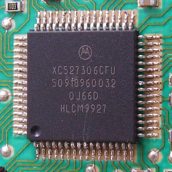

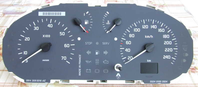

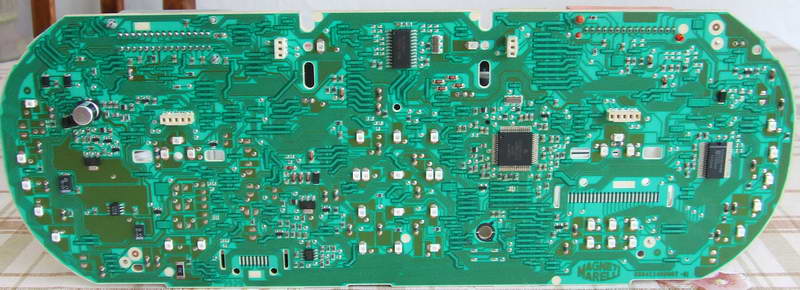

Tak som samoštúdiom za pomoci url pokročil o niečo ďalej. Lenže teraz by som potreboval vedieť, či sa dá tento procesor
http://gsmsoftware.szm.sk/dash/RM03a.jpg
http://gsmsoftware.szm.sk/dash/RM03b.jpg
http://gsmsoftware.szm.sk/dash/RM03c.jpg
programovať aj na doske bez vyberania ho von. Zrejme sa jedná o typ MC68HC08AZ32.
Ďakujem.

Tato přístrojovka jeager se může programovat přes K-linku s určitým softem

no to znamená že procesor nemusíš vypájovat, ani přístrojovku na atomy rozebírat.
ze svorkovnice z přístojovky - jsou x pinů
z těch x pinů, je jeden - napájení +12V budíků
druhý - mínus
třetí je K-linka, linka pro klasickou diagnostiku
Pomocí IF a softu se dá upravit km
