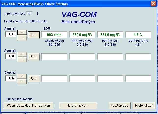

su tieto hodnoty na volnobeh OK? zda sa mi, ze auto ma vyssiu spotrebu a mam podozrenie na vahu KO. log spravit nemozem, lebo nemam baterku v ntb :(
