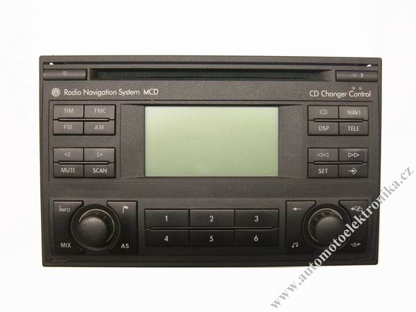

mám takovou blbost , mám origo rádio mcd navigace od VW a nejde mě zapnout při otočení klíčku , a ani nevypne při vytáhnutí klíče .Musím to zapínat ručně aji vypínat. Poradí mi někdo co s tím ? je to nějak špatně zapojený zezadu na rádiu ?
další věc , chci tam napojit subwoofer ale potřebuji na to iso konektor(cinch) , ale nevím přesně jaký .. tady je foto aby mi třeba někdo poradil přesně jaký. předem díky za jakoukoli radu :-)

Mas to spatne zapojene na ISO konektoru, musíš mit aspoň tohle
pin8 - kostra
pin7 - stále plus
pin6 - podsvetleni tlacitek
pin5 - SAFE, pripojit na stále plus
pin4 - S-kontkat
pin3 - K-line
pin2 - mute - nemusi byt
pin1 - gala
woofer napoj na zlutym miniisu piny
pin3 - kostra obou cinchu
pin4 - bilej
pin5 - cervenej
pin6 - remote na woofer
napajeni wooferu vezmi primo z baterky, pojistku co nejblíže k baterce, kostru si chytni nekde v kufru pod tapecem, at je co nejkratsi.
