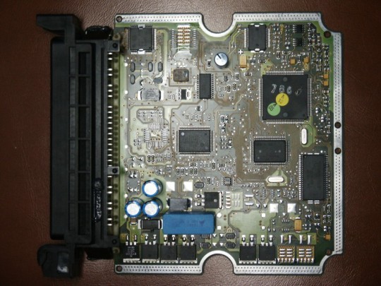

Nemáte někdo zkušenost s HDI motor RHZ jednotka Bosch
V registru se objevuje pořád závada Příliš velké napětí kondensátoru
V měřených hodnotách u normálně fungujícím autě je 80 a tady 100.
Kde se tam bere ??? Přitom před tranzistorem který ovládá
vstřikovače na měřím za chodu 20V. Už mě odešli dva vstřiky (přerušen obvod).

Nějak mě není jasná regulace napětí na vstřikovačích,jednotka má
více vrstev tak se mě nedaří vyčíst zapojení těch kondensátorů.
Je vůbec možné sehnat vnitřní zapojení jednotky nebo aspoň
nějaké hrubší.Už ho někdo vyděl nebo ho má???

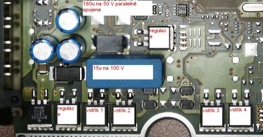

Není mě pořád jasné čím se ten kondensátor nabíjí.
Jeden den tam mam vysoké napětí půl dne to chodí normálně
a pak nízké a konec. Tranzistory mě připadají jako FET pokaždé
ukazují něco jiného .Je to zapojené jako kdyby se nabíjel
ze zpětné špičky ze vstřikovačů.Je to vůbec možné???

Tak tak zkus odměřit jinou jak to tam chodí a popřípadě by chtělo zkusit nějak nakrestlit nějaký jednoduchý schéma z tohohle toho moc vidět neni a napsat třeba typ těch tranzistoru.

Schéma se s toho dost špatně kreslí,má to tři
tištěné vrstvy a za chodu by to musela být rychlovka
ten kryt funguje jako chladič.Voltmetrem tam toho
moc nenaměřím jedině osciloskopem,ale bohužel
mam jenom nepřenosný u stolního počítače.(tak příště)
Ted jsem sehnal lacino jednotku s 306 tak jsem jí
tam naškolil a zatím to vypadá OK.Ale kdybyste někdo
narazil na princip zisku toho vyššího napětí 80V
dejte vědět.Připadá mě to jako dost důležitá znalost
v systému comonrail.Někdy diagnostika vypisuje hlášku
nízké nebo vysoké napětí kondensátoru,takže když se
nezná princip tak se těžko opravuje závada.
