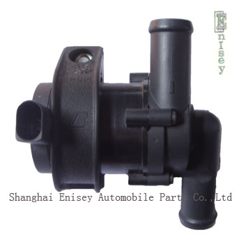

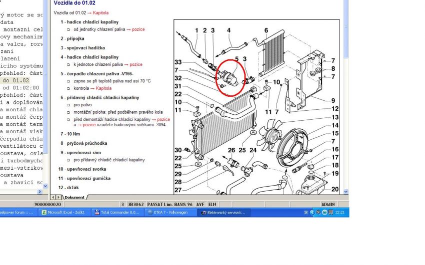

Ahoj, pravdepodobne je tam elektrická chyba, skontroluj relé, to sa nachádza v plastovom boxe, posielam ti vyobrazenie, problém je asi v tom, že nedochádza k chladeniu paliva, čo je u PD dôležité. Ďalej môže byť chyba, v samotnom čerpadle, kde bývali zodraté uhlíky, alebo komutátor. Jedná sa o čerpadlo V166.Jednoduchá kontrola, odpoj konektor, na piny prived + a -, čerpadlo sa musí roztočiť.
Tu máš umiestenie čerpadla V166

čéče, tak jsem na tom autě nenašel ani čerpadlo, ani chladič na naftu...možná blbě hledám ?
