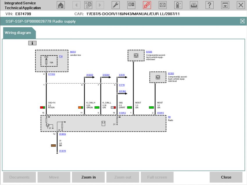

Nevie niekto poradit pozeral som vstky poistky co su od radia no vsetky su dobre radio sa nezapne ani nesvietia hodinky na radiu. Na radiu je poistka dobra a radio som skusal napojit na zdroj a vtedy ho normalne zaplo (wallbash)

Dej VIN toho auta, staci mi poslednich 7 znaku.

E074799

hledej...Obrázek

Diik nevies sem hodit aj schemu vetraka chladica :roll:
