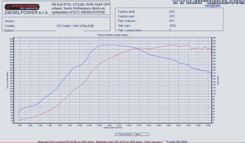

Napsal: 08 pro 2013, 08:42
od subz3ro_tdi
Andre píše:Graf?
600Nm na FWD aute, navyse takejto skatuli? Ludia podla mna uplne stracaju sudnost 8)

Napsal: 08 pro 2013, 13:34
od titan0306
titan0306 píše:Jaký je výfuk?
IC je původní a hadice na bajonety?
Regulace podtlak nebo el.?
Subzero: to světlé místo u korekce je náhoda? 8)
Napsal: 08 pro 2013, 13:56
od subz3ro_tdi
@titan0306: Ja som len robil screenshot z youtube videa, potom tam boli konskym pismom namerane max. hodnoty cez pol obrazovky. Akurat v tomto momente bol slider z listy na hodnote korekcie... napadlo ma ze to niekomu bude vrtat hlavou :D
