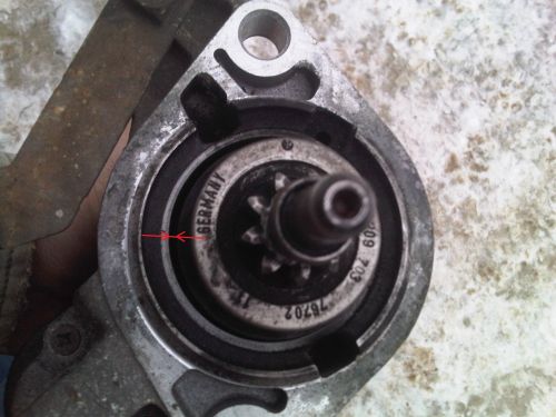

Ahoj všem,
řeším problém se startérem na O1 AEE. Vždycky při startování se motor pootočí jen o kousek a potom se startér protáčí naprázdno. Někdy to na nastarování stačí, někdy ale nee. Vyndal jsem ho z auta a mezi tělem a uložením volnoběžky je docela velká vůle, viz foto - červená šipka.
Hřídel se v tom vyvrací... Je možné to nějak zrepasovat, koupit novou volnoběžku, nebo se to nevyplatí a radši sehnat jiný???
Ještě jsem někde četl, že může být špatné uložení v převodovce, je to reálné?
Díky za tipy

treba udelat futro a revizi starteru a jedes dal

volnoběžka

Díky za tipy, udělám rozborku a sborku a uvidí se :)

Opravdu to chce zkontrolovat to pouzdro v převodovce, než řešit něco jiného...A že se hřídel vyvrací když je venku, je logické, když je letmo. Je to pozůstatek VW brouk a vlastně KDF , s kterým jel Wehrmacht do války... :)

Zdravím pánové, díky za tipy, pouzdro v převodovce bylo ok, ale volnoběžka a uhlíky byly ko. Po výměně šlape, jak má...
