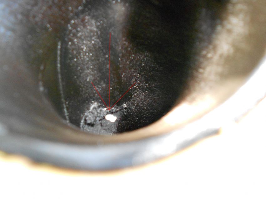

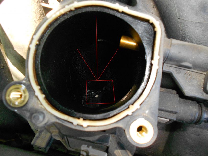

tak uz jsem prisel na zavadu.Po vyndani skrtici klapky jsem po dlouhem badani koukal dovnitr zjistil jsem ze je tam dira v plastovem sani.Ted mi je zahadou jak se muze takova dira stat,kdyz se nema o co odrit?Prosim mate nekdo schema sani u tohoto motoru,jedna se mi kde to vsude drzi a jake jsouutahovaci momenty sroubu.
Je to motor 1,8 benzin rv 2002 16ventil 6FZ 85kwObrázek

sani je vyndany.Je to propaleny od spalin od egr ventilu
