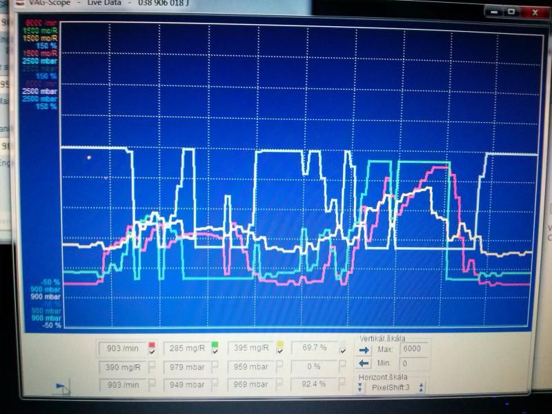

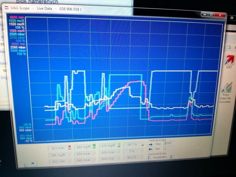

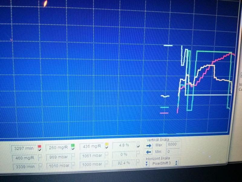

Zdravím sem tu nový, takže se předem omlouvám zda už to tu někdy bylo.
Muj problém je, že mi příjde, že auto vůbec teď nejede a netlačí tak jak má. Příjde mi, že se ztratil ten tzv turbo efekt. NAvíc zhruba od 2000-2500ot./min spíše 2500 a vejš s´je slyšet takové syčení nebo proudění vzduchu jako by někde netěsnilo. Ale zkoukli sem hadice a dobrý při zmačknuté hadici jí to natlačí, turbo nemá vůli, nežere olej nepadá auto do nouzáku. Napíchly sme to na vag a udělaly log nevím zda dobře, ale nějaké hodnoty tam jsou stačí kdyžtak říct jak správně udělat testovací jízdu a provedu :) přikládam muj log prosím mrkněte se někdo :) nalogovaný byl kanál 011 a 003 turbo a váha pokud se nepletu :) děkuji
ulozto.cz/xmRmAvnR/log-01-011-003-xxx-csv

Nepíšeš čo je to za auto,ale podla požiadavky RJ na plniaci tlak to tipujem na nejaký ARL 110kw. Ten log by chcel doplnit kanál 010(nevidíme polohu plynu) a loguj len na štvorke do kopca od 1500 do 3500 ot a stále plný plyn.

pardon jde o VW Golf 4 ARL 110 KW, oka pak naloguju i ten kanal 010. Jen se chci zeptat zda i podle tohoto se dá něco vyčíst ? Zda jsou hodnotyx ok nebo tam je něco špatně? VAG nehlásí žádné chyby... a já se v tom grafu moc nevyznám
takže pokud to dobře chápu, pojedu zařadím tam 4 a sešlápnu plnej plyn od 1500 až do 3500 ot./min a pak dám konec ?

Áno. Log sprav tak ako si napísal. Ten prvý log je z jazdy,kde stále radíš a pracuješ s plynom( súdim podla činnosti EGR) a zle sa v nom orientuje. Sú tam zvláštne výpadky v požiadavkách od RJ,ale tažko hodnotit bez tej 010. Určite ti to okomentujú profíci tu s fóra..ja ti len oživujem tému.
