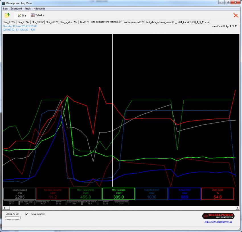

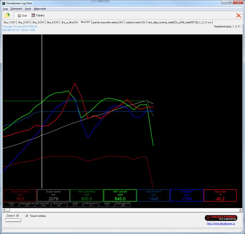

Bol som spravit logy, je tam viacero akceleracii na 3ku, na 4ku, a podarilo sa mi nalogovat pad do nudzaku.
Logy:
https://drive.google.com/file/d/0ByUdma ... sp=sharing
Velmi by som bol rad, ak by ste sa pozreli na logy. A poradili. Resp. niekto v Brne/servis kto by pomohol.
Z logov vypada ze vaha vzduchu je ok, turbo ok. Co sa mi nezda, je "Duty cycle", ktory oneskorene a pomaly otvara N75 a tym padom turbo. Neskor vysoko prereguluje a naspat hlboko podreguluje.

Plny plyn na 4ku:
Pad do nudzaku, v RJ pribudla chyba "Regulace počátku vstřiku - regulační odchylka, sporadicky":
