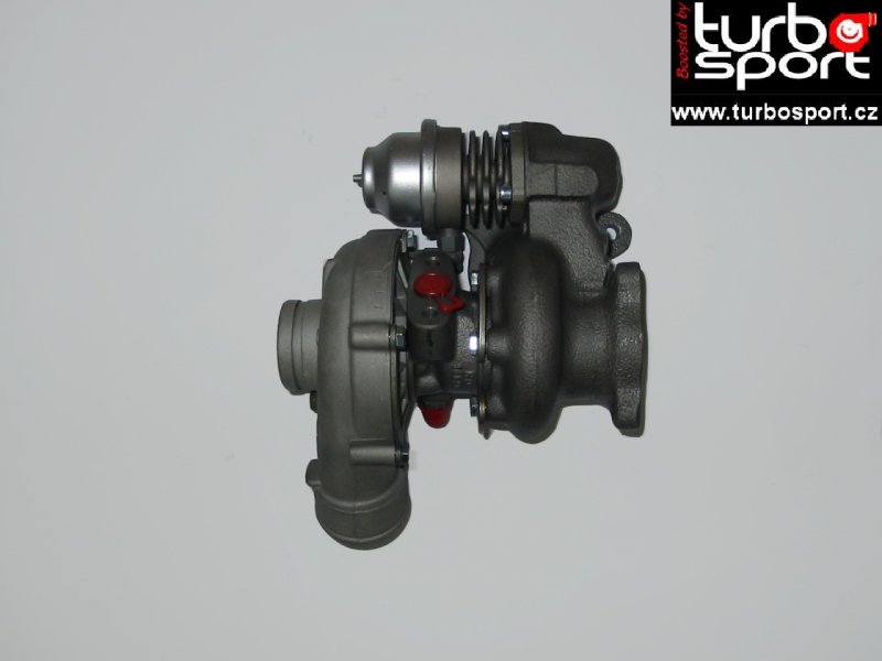

Je to KKKčko K14, zejtra sem můžu hodit fotku, kdyby bylo ňáký slušný bez vůle a bez oleje byl bych opravdu happy. Jinak by to mohl bejt i Garret dou tam oba, a z toho boxera by tam jít mohlo, je to stejnej motor... podle fotek by se to nechalo poznat...
Napsal: 01 črc 2014, 14:11
od kebitch
ObrázekObrázek
Tak to je ono (fotky z netu) kdyby mělo pootočený vývod o 120°/240° mělo by jít otočit
