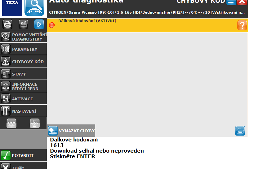

PORADÍ NĚKDO JAK NA TUHLE ZÁVADU DĚKUJI
JEDNÁ SE O CITROEN XARA PICASO

vypadá to jako by to někdo chtěl aktualizovat nebo konfigurovat přes servr online ale neco se nepovedlo nebo neměl připojení.

diag delphi
DTC (chybových kod popis)
P1613 - konfigurace řídící jednotky (ecu)
dělá to jem po startu když se zapne zapalování a nastartuje svítí kontrolka
a díag píše tuhle závadu po opětovném nastartování se závada stratí a auto jede normálně.
Bude to dělat nějaké čidlo jednotka je pak v nouzovém režimu.

Něco jste na tom dělali?Kolega říkal že nemusí být provedený základní nastavení nějakýho snímače nebo filtru.Myslím tím reset jeho naučených hodnot po jeho výměně.
