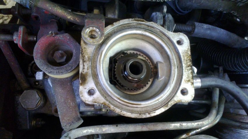

Nazdar páni. Chcem mierne zvýšit dávku paliva na vstrekovacom čerpadle Opel Vectra B motor Isuzu 1,7 DT. Chcem len mierne zvýšit dávku na obohacovači-membrána zvyšujuca dávku paliva v závislosti od pretlaku v sacom potrubí. Myslel som,že je možné presunut tyčku na membráne,no na nej nie je možné nič nastavit. Pod membránou je ozubený venček,zaistený pružinou,ktorým sa zrejme pootočením zmení dávka paliva. Neviete ktorým smerom a o kolko pootočit vencom? Nečakám,že to bude Lotus,no trošku lepší záber by sa hodil. Vdaka za odpovede.Obrázek

tak som to otestoval. Treba otočit v smere hodinových ručičiek,teda doprava. Otočil som zatial o 90 stupnov a je to cítit. Dymovnica z toho nie je,aspon čo som videl v zrkadlách. Treba si označit polohu fixkou alebo niečím. Dalšie pridávanie paliva je už nutné odskušat-predpokladám,že na to je tam,nech to príliš nedymí.

volnobežné otáčky nestupli. Toto služi len na pridanie paliva,ked turbo už dosiahne určitý tlak. Skrutku na nastavenie základnej dávky paliva som nenašiel,tá ale velký efekt okrem dymenia od volnobehu neprináša. Akým sposobom prerobit sanie pre turbo?

už chápem. Tá skrutka,ktoru hovoríš zvyšuje základnu dávku a ked dobre chápem,tak je tá,ktorá je medzi vysokotlakovými trubkami na výstupe z čerpadla. Tá zvyšuje dávku paliva hlavne v nižších otáčkach ale kým nenastupi turbo,tak je to na hovno. Skus sa pohrat s tou na obrázku,je pod membránou na vrchu čerpadla,no musí íst dole komlet sanie,inak membránu nevyberieš. Tiahlo membrány je asymetrické,tak može byt,že natočením tiež niečo dosiahneš,no na experimentovanie som už nemal čas a ani náladu,zakaždým dole dávat to sanie. S odpojením bypasu a pridaním paliva s tou maticou-aspon myslím,že na to služi, je dost možné,že to dost zvýši výkon. No turbo sa bude pretáčat,tak to može mat dopad na životnost turba. Pod membránou je na tiahli doraz,tak ked to odstrániš,tak ešte trochu pridá palivo,ja som to tam nechal. Nehovorím,že to zvýšilo výkon nejak extrémne,ale cítit tam nejaké zlepšenie nad 1800 rpm.
