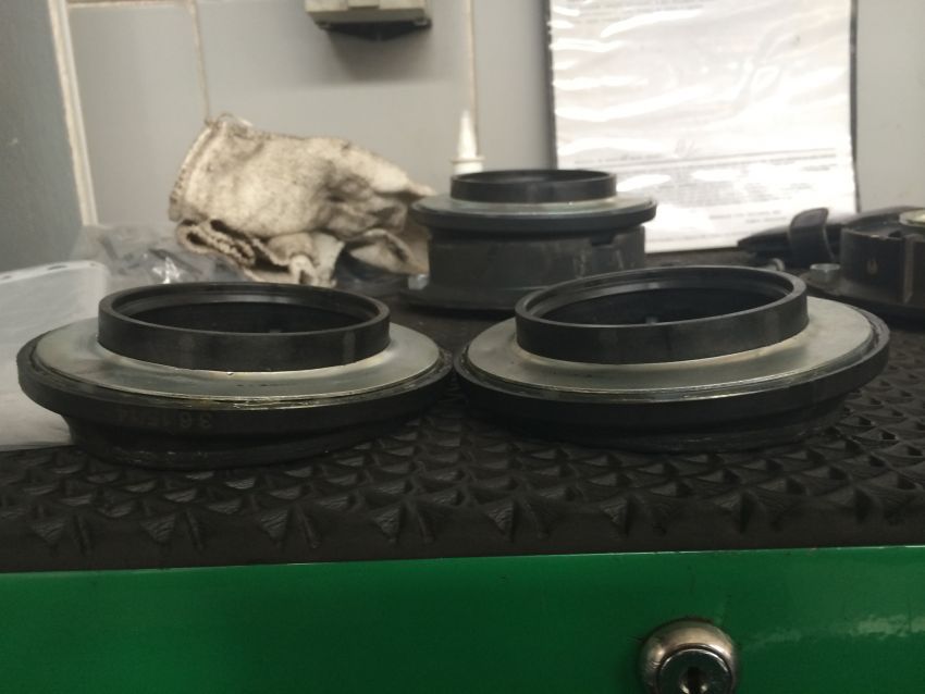

Moje uvahy: povodne horne ulozenie nie je vhodne pre podvozok KW2. Pruzina podvozku KW2 ma horny priemer vacsi ako povodna a ma volu. Tato skutocnost podla mna robi lupnutia nakolko sa pruzina pri zmene smeru na podlozke loziska pohybuje. Uz upozornenie v navode naznacuje ako ma byt spravne pruzina voci hornemu ulozeniu postavena, toto je ale dodrzane.

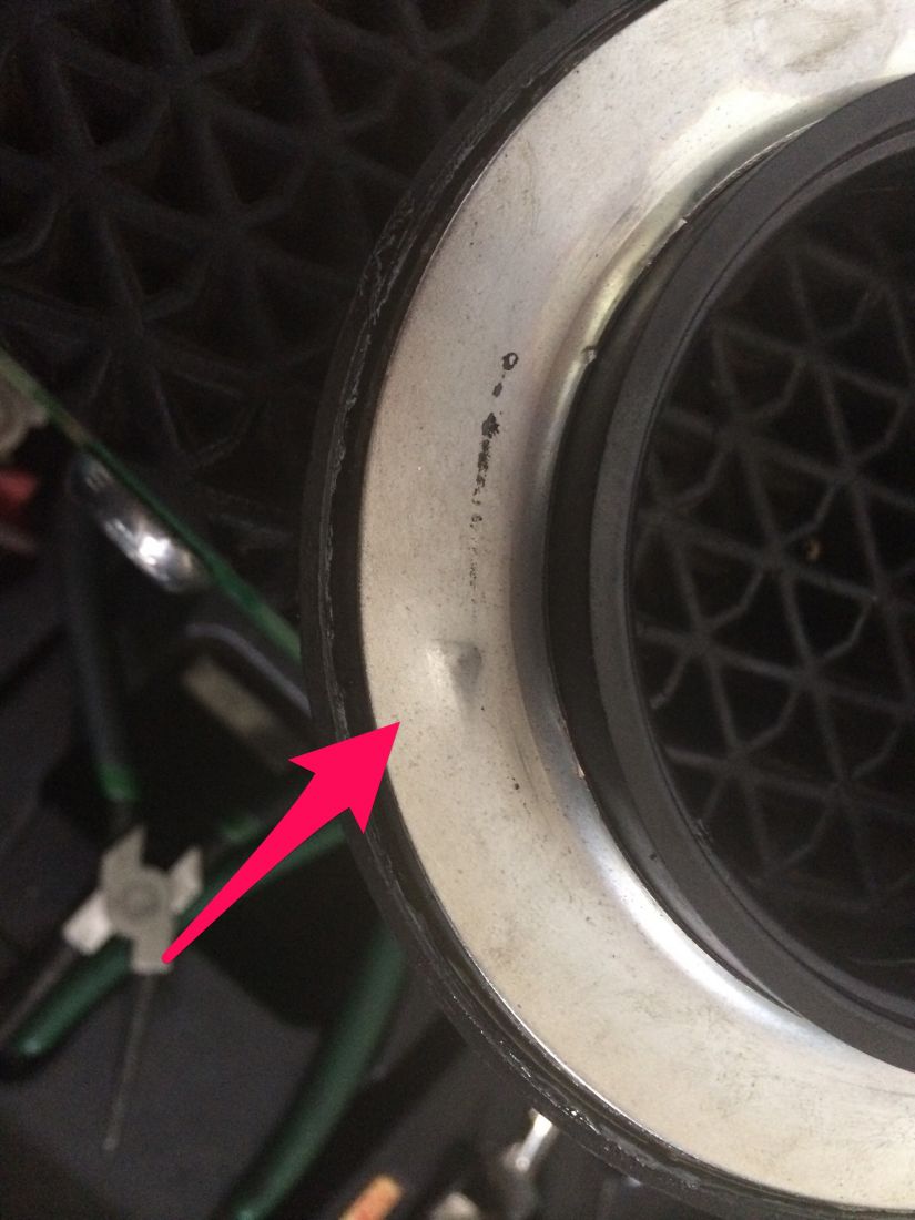

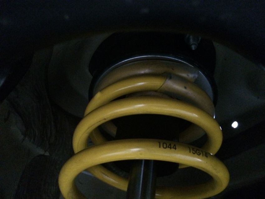

Obrazok č.2 odtlacok od hrany ukoncenia pruziny po 153km.
Pri original pruzine nie je vola okolo objimky horneho ulozenia ...

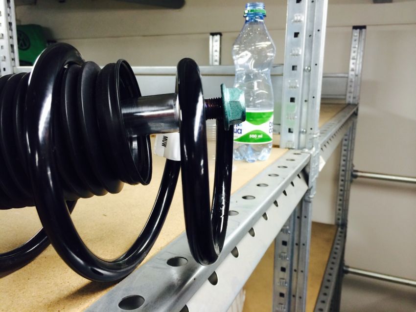

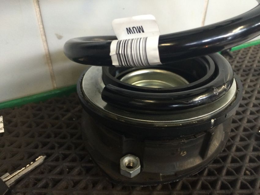

dalsie zistenie. Povodna pruzina je pri hornom ulozeni sikma k sikmine horneho ulozenia. KW je rovna...

moje uvahy o tom, ze povodne horne ulozenie nie je vhodne pre podvozok KW2 vychadzaju z dalsej skusenosti. Po nastaveni vysky kde je auto na zdvihaku (pruzina nastavena tak aby ukoncenie pruziny bolo zaroven so srubou horneho ulozenia vid obr.c.1) a nasledne po jeho vyskusani v prvych par 100m jazdy je vsetko O.K. Lupnutia nastanu az ked s autom sa urobi par pohybov do lava a do prava. Z toho usudzujem, ze horne ulozenie nevie udrzat pruzinu v strede a ta robi lupnutia... nic ine ma uz nenapada ...
