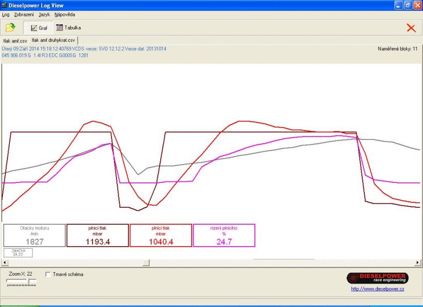

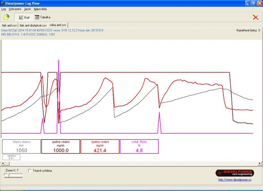

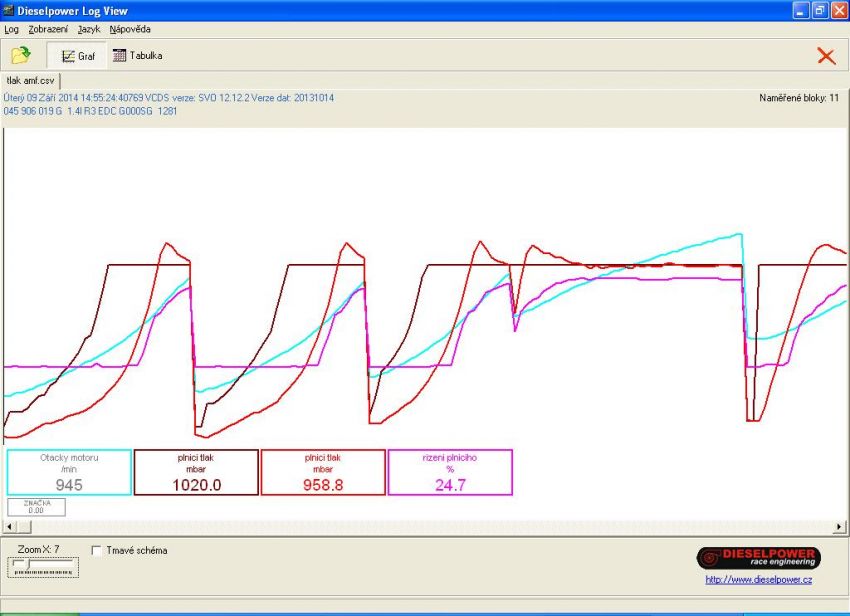

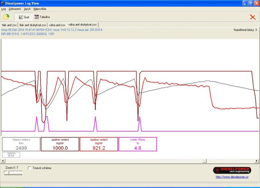

Ahojte. Prosím Vás o váš názor. Na jednom aute 1,4 TDi AMF r.v.2001 občas padne motor do núdzového režimu a vyhodí závadu:
17964 - regulace plniciho tlaku - mez regulace nedosazena
P1556 - 35-10 - - Sporadická
pri kontrole komponentov som nezistil žiadnu závadu a N75 som zatiaľ nemenil.
Urobil som zopár logov kanál 11 a kanál 3 .
plniaci tlak sa mi zdá v poriadku, ale váha sa mi nepozdáva.
Ale možno sa mýlim.
Je možné, aby kôli váhe padol do núdzaku a vyhodil takýto chybový kód ?
Mimochodom, mne to nespravilo ani raz.
Mrknite sa niekto prosím na tie logy, a povedzte svoj názor.
díki.
pre istotu som dal súbory aj sem:
http://uloz.to/xzSS78Fm/tlak-amf-csv
http://uloz.to/xy664Tpk/tlak-amf-druhykrat-csv
http://uloz.to/x1AArVkr/vaha-amf-csv
http://uloz.to/xJii1t87/vaha-amf-druhykrat-jpg
