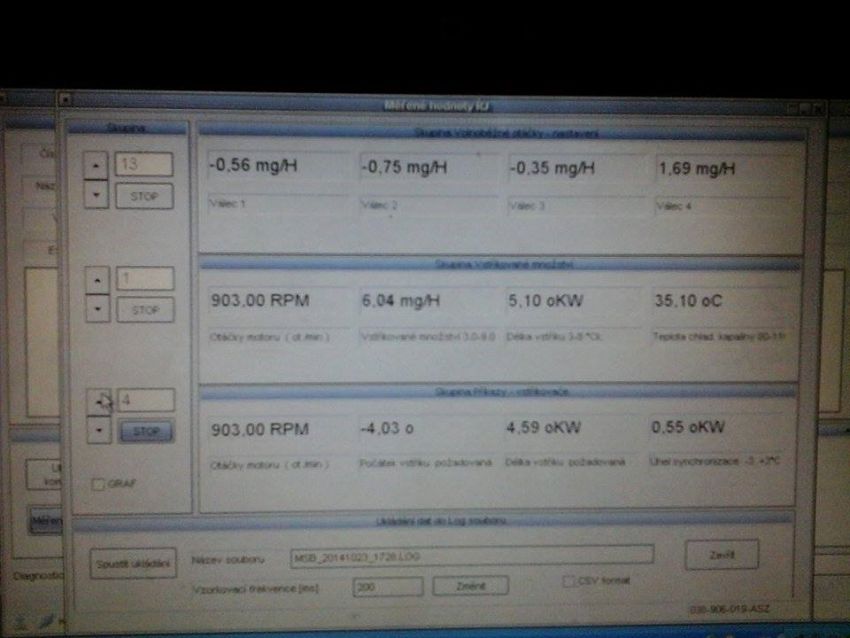

Tak se to podařilo nastartovat, zde mám skut. hodnoty , je to teda na studeném motoru, není ta vstřikovaná dávka malá ?
Je možné že nafta padá u vstřiků skrz ty gumičky,ale nafta v oleji není. Ale když jsem to dotáhl tak to prostě nešlo ani za nic nastartovat,vůbec ! Až po čističi to začlo jakž takž chytat....
tantor-bn
Příspěvky: 684
Registrován: 08 dub 2012, 10:59
Příspěvek od tantor-bn »
ake ma mať tlaky ASZ, BPX, ARL ?
