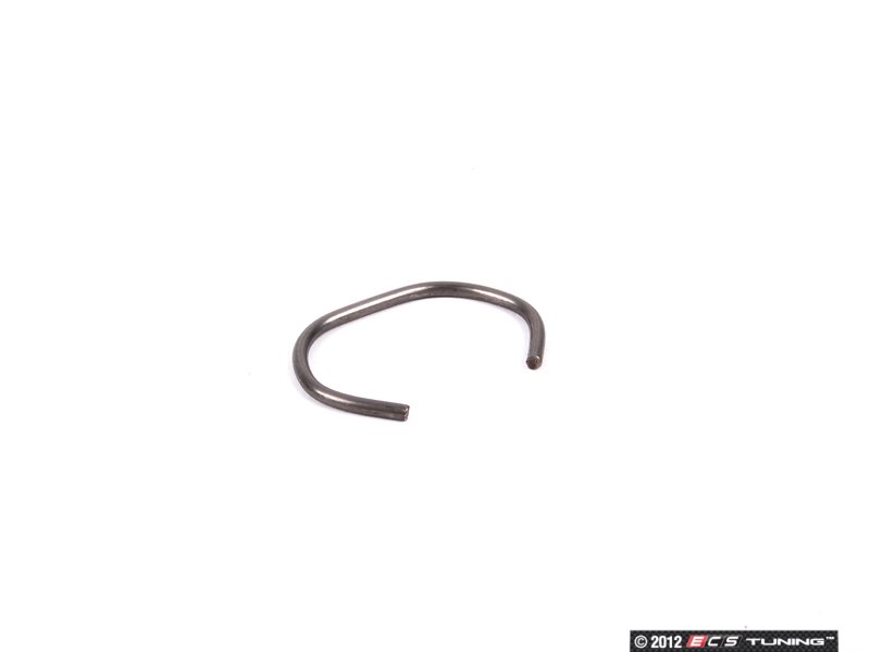

vymenil jsem kloub a celej stastnej jsem to jel projet. po 500m chroupani a prvni co me napadlo bylo sakra tiptronik... tak jsem vyradil na neutral a hned zastavil. Pri zarazeni rychlosti ihned bylo slyset chroupani ze strany kde jsem menil kloub (podle me zvuk tocici se polosy jak se jeji konec ocesava o homokinetak. Tak jsem auto odstavil (z kopecka jsem doplachtil a bylo slyset kazdou otacku chroupnuti) a pri pohledu pod auto mi to prijde ze poloosa je vyjeta z kloubu - svorka s velkym prumerem slitla a prijde mi ze manzeta je daleko od mista kde by mela bejt - je napul spadla. Je mozny aby mi poloosa vypadla z homokinetaku kvuli tomuto zajistovacimu krouzku? ten co jsem vyndal je na foto 1 a ten co jsem dostal k novemu kloubu je na foto 2.
foto 1 Obrázek
foto 2 Obrázek

http://www.skoda-dily.cz/nahradni-dil/1 ... 19654.html
pokud ti jen o ten pojistny krouzek

edit: pockej bude mi sedet na tu vnejsi stranu u moji audi a6?

Ten asi ne na tu a6 sory

segrovka ze Supa, Pašíka tam musí jít...
spíš si vem jehlovej pilník na opravu tisícihranu na poloose...jinak tam ten kloub nedostaneš

tak ja ho zkusim... stary jsem ja blbec vyhodil, ale zkusim zalovit v popelnici a az budu kupovat novy tak je porovnam. prijde mi blby ze u toho krouzku pisou ze je na vnitrni stranu, ja potrebuju na vnejsi ale snad to bude stejny nebo hodne podobny...
