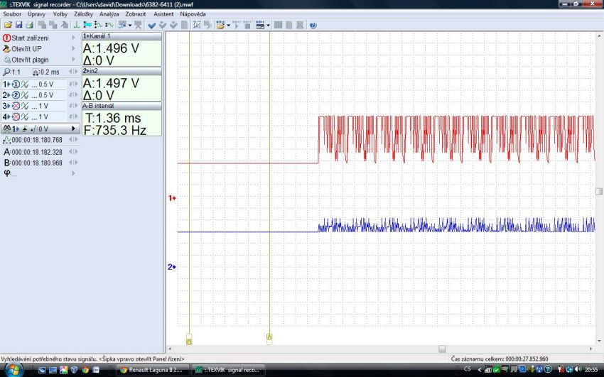

tak mi pada napeti na can busu.Zontroloval jsem odpojovanim zatim jednotku budiku,autoradio,a ostatni jednotky zatim nemuzu najit.
Nemate nekdo schema kde najdu vsechny jednotky v tomhle aute?Nejlepe kudy vede kabelaz canu pohonu?Na potce je namereny prubeh canu.Jedine co jsem zjstil je ma to snimac tlaku v pneu,ale nejsou tam cidla v diskach,takze sviti kontrolka tlaku v pneu,ale nemelo by to mit vliv.

geo
Příspěvky: 4732
Příspěvek od geo »
Tak je zkus aspon propisknout mezi motorovkou a abs zda není přerušenej can.Nejlepší by byl clip na načtení jednotek a sledovat komunikaci.Jinak pak odpojovat ostatní jednotky a měřit can zda se srovná.
