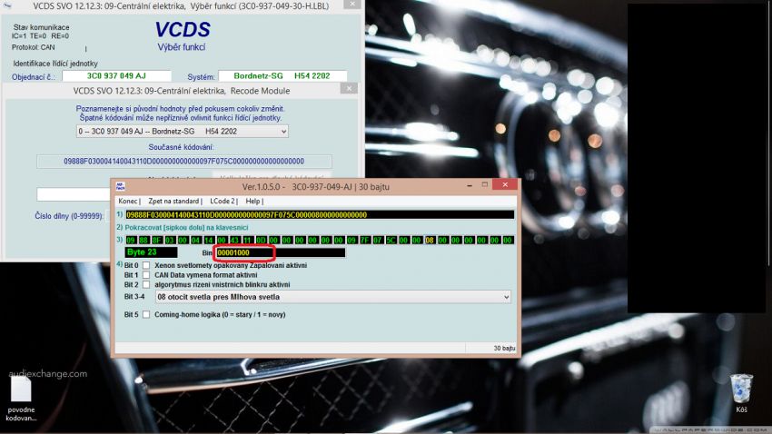

caute chlapi chcel som si nakodovat octaviu 2 na prisvetlenie zataciek hmlovkami
mam original vag.pouzil som pre dlhodobe kodovanie coding calculator 3,0
vez vag som zvolil centralna elektronika kodovanie vyskocil mi 60miestny kod v codingu som si zadal 60miestne kodovanie zaskrtol moznost prisvetlovanie hmlovkamy vlozil kod spet do vag a prekodoval lenze auto nepriosvetluje neviete niekto pomoct ? v codingu pri 60 miestnom kodovani mi aj vyskakuju moznosti NEMOZNE -ANO . NEMOZNE-NE VIETE NIEKTO CO TO MA BYT ?

octavia predface alebo face? na CC sa vykasli, pouzi long coding, alebo daj povodne kodovanie,ake mas v aute, upravi sa a nakopirujes ho do jednotky, mas tam 30 byte jednotku BSG?

daj sem ten kod alebo zmen byt 23 na 0C

09888F030004140043110D000000000000097F075C000000000000000000
09888F030004140043110D000000000000097F075C000C00000000000000

nefunguje ani ten tvoj kod :( riadiaca jednotka je 3C0 937 049 AJ podporuje vlastne tu funkciu ?

ano je to 30 byte jednotka , daj vypis z diagnostiky rj BSG, poslal som ti spravu

to je origo kodovani nebo uz jsi ho menil ?
Mas v programu vyplnenou kolonku cislo servisu ?

ahoj tak nepodarilo sa mi to rozchodit
zvolil som moznost v byte 23 bit 3-4 08 otocit svetla pres mlhova svetla
skopiroval kod a nefunguje aj tak nerozumiem tomu
najprv som v kolonke bin nemal ako si pisal ty 00001100 ale bolo 00001000
prepisal som aj to a aj tak nefunguje nerozumiem
rozmyslal som este nad tym ci niesu volako spatne zapojene tie hmlovky len skusal som ich aj cez akcne cleny a funguju takze zapojenie bude spravne Obrázek
