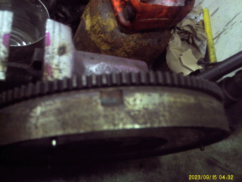

Nevíte někdo,na tomto autě jestli snímač ot.snímá ze zubů na setrvačníku,nebo z takových prolisů co jsou hned za ním.Případně dodám fotku.Díky...

ze zubů ne, ze zubů ti veme tak zubař otisky ;)

Sa mi vidi, ze RJ motora snima uhlove zrychlenie klukoveho hriadela z kotuca na kluke dnu v klukovej skrini. Pokial mas automaticku prevodovku, tak ta ma este doadatocny snimac na prevodovke a snima si uhlove zrychlenie klukoveho hriadela zo ztrvacnika.

Ne je to manuál.jenže snímač stojí mimo orubený věnec a bere sig.z takových prolisů.Už jsem sundal převodovku a žádná chyba tam na setrvačníku není.Je to tak snímač stojí mimo zubový věnec.Nemůžu to natočit
a při startu mi to ukazuje 130 otáček a to mi připadá málo... Už jsem z toho blbej reju se v tom už tejden a nic.Nejdřív jsem myslel,že čerpadlo ,ale už tam mám třetí a stále nic.Samozřejmě žádná chyba v paměti,rozvody OK,odvzdušněmo super....Jestli někoho něco napadá tak písněte

No teď to píše 01126 a nejde to smazat plus 0546,už jsem z toho magor jestli někoho něco napadne tak prosím písněte...

a není vadný jen to čidlo :?

Právě,že není dávám tam jiný a furt totéž a ve vagu mi to otáčky ukazuje ale nějak na hovno 130 a pak to skočí na 160 a to je vše.Ještě jdu na dráty...
